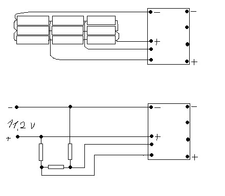

Zdravím všechny,můj problém se týká notebooku:odešlo komplet napájení a funkční je pouze napájení z baterie.Jelikož nemám ani jak baterii nabít,napadlo mě,že bych připojil napájení přímo na bateriové svorky,jenže vzhledem k použité baterii je nutná ještě komunikace baterie s NTB.Po otevření baterie jsem zjistil,že se skládá z li-ion článků poskládaných serioparalelně.Nešlo by emulovat tyto články normálním napájením s tím,že by řídící elektronika zůstala zachována a baterie by byla schopna (a ochotna) po této úpravě komunikovat s NTB??? Těmhle bateriím moc nerozumím,ani nevím,jestli je tam ta elektronika hlavně kvůli nabíjení.Návrh zapojení i originál přikládám na obrázku.Díky za odpovědi.

Zapoj len + a -. Ale priamo do notebooku, nie cez elektroniku baterie. Mozes pouzit 12V zdroj.
A neda sa opravit to napajanie?

Zapojení s 12V zdrojem jsem zkoušel,bylo napojeno přímo na vývody baterie ale notebook nereagoval.Z toho jsem právě usuzoval,že když přivedu napětí přímo na vývody tak baterie by se vlastně měla nabíjet a přes komunikační linky to sdělí notebooku...tím pádem notebook nereaguje na baterii a čeká napájení z externího zdroje.Možná kdybych zkusil napájení přímo na kontakty baterie ale bez baterie....ale vzhledem k nedostupnosti těchto kontaktů zvenku bych NTB musel rozebrat a někudy protáhnout kabel.A to je právě ta otázka,jestli NTB naběhne z baterie i když nebude mít možnost s ní přes ty linky komunikovat,tj baterie mu neřekne nic o tom,nakolik je nabitá,jak dlouho by měla vydržet atd.

ata baterka má jen dva vývody ? nemá třetí pro info o teplotě a tak..?

Samozrejme, ze nema. Je tam I2C pre komunikaciu. Mozno ma ten notebook ochranu, ktora nedovoli zapnutie s vybitou (a nekomunikujucou) bateriou.

Takže nikdo nevíte jestli by to zapojení mohlo fungovat?Myslím,že pokud si elektronika kontroluje při vybíjení jen napětí na článcích tak by fungovat mohlo,ale chtěl jsem mít jistotu než do toho začnu vrtat.Další věc je co se stane až proběhne maximální čas vybíjení,který má elektronika uložený a upravuje ho podle kapacity článků.Opravdu tomu nikdo nerozumíte???
