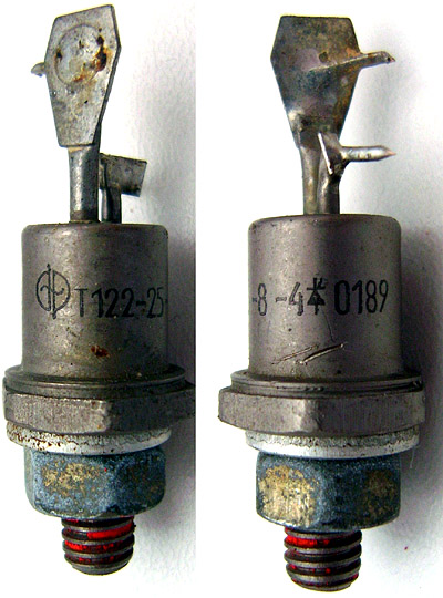

Mám několik kusů těchto tyristorů a bohužel se mi na internetu nepodařilo najít k nim žádný datasheet ani výrobce. Součástka je někdy z let 80tých. Pokud by někdo věděl aspoň výrobce nebo adresu datasheetu, byl bych vděčný. dík

Pravdepodobne niečo ruské, 25A , 800V,
http://www.evita.lt/getPdf.php?id=12847

Dík, tak už vím proč jsem nemohl nic najít - rusky neumím.
A jestli jsem to pochopil správně tak je ten tyristor 25A 800V :)
Příspěvky: 35017
#4 Příspěvek od EKKAR »
Nikoliv "pravděpodobně" - to je tutovka, že to jsou ruský "neprůstřelný" tyristory.

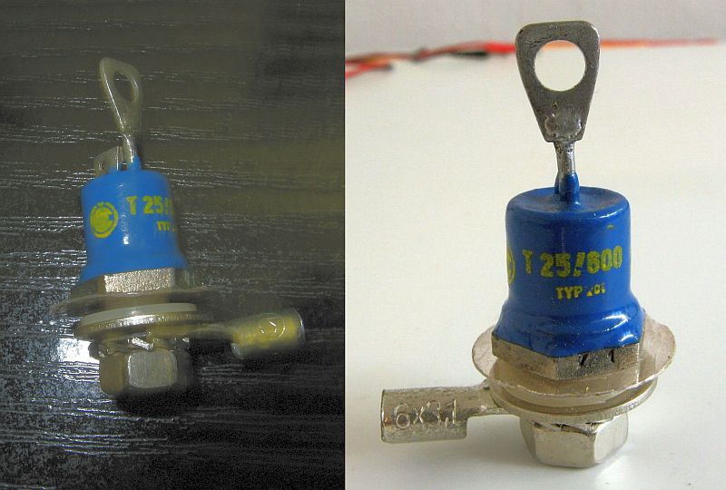

Taky mám asi výkonové tyristory, ale nikde jsem o nich nic nenašel. Usuzuji, že by měly být 25A/600V. Nevíš náhodou jestli je to tak? Mám jich 10 a přemýšlím, co s tím.

Hafča - Ty neumíš vyzkoušet tyristor? Na to stačí 5V zdroj a žárovička + 22Ω-100Ω odpor. Jinak v dnešní době jiné použití než v nabíječce akumulátorů pro tyhle typy asi není.

hafca píše:Taky mám asi výkonové tyristory. Mám jich 10 a přemýšlím, co s tím.
Za rozumný obolus bych 4ks nepájené vzal. Nebo vyměním za něco jiného, řekni si..

No ještě se dají takové "parní" tyristory využít ve zkratovém regulátoru pro motorky, nebo použít při výrobě vlastního CDI.
Těch rusáků mám asi 20, 3 už nyní mají zajištěno svoje místo - zkratový regler :lol:
Jinak já tyristory zkouším akumulátorkem 3,6V, 4V žárovka a 100R odpor o gate jen brnknu.
Ještě jednou díky za pomoc, tak rychle a parádní odpověď jesm nečekal.
