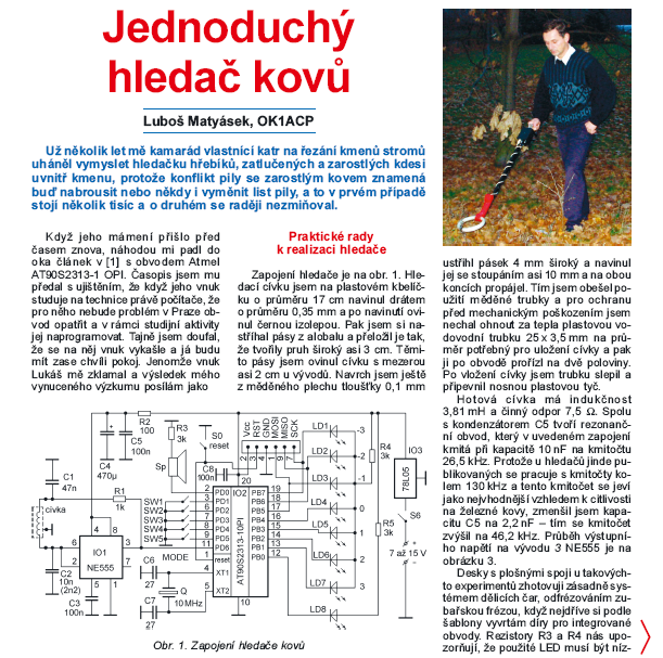

Zdravím přátelé,podle článku z přílohy jsem se pustil do stavby jednoduchého hledače kovů,podle návodu jsem si sestavil desku,cívku atd,ale při oživování nemám štěstí podle autora článku má popsaný oscilátor tvořený NE555 a cívkou kmitočet 26Khz a po změně kondenzátoru má mít 46Khz,muj oscilátor má pouhých 6khz,nevím proč zkoušel jsem měnit kondy,zkoušel jsem i cívku měnit za menší a stále jen 6khz,nevím jak na to :-( Ps:moje cívka oproti článku má 4,5mH a 10ohmů) je to moc velký rozdíl??

To zapojení 555 je poněkud zvláštní, nemáš tam náhodou 555 v cmos provedení ?

abych pravdu řekl nejsem si jistý,myslím že tam je přesně NE555N,zkoušel i za jiný a taky to nejelo,to vůbec pro změnu

Celej ten detektor je jedna velká ptákovina, protože jsou bohužel zapojení, která fungují pouze autorovi - viz ta šílenost s 555. Vyrob normální oscilátor + tvarovač, pak to možná bude fungovat a časem budeš rád vzpomínat to , jak jsi to zahodil a postavil něco pořádnýho.

Záleží na Tvé mechanické zručnosti - pokud jsi schopnej vyrobit složitější cívku včetně zalití do epoxy a máš osciloskop, pak najdu nějakej IB. Pokud ne a chceš stavebnici detektoru bez rozlišení kovů, hledej stavebnici JABEL.
Všechny BFO a klony včetně toho uveřejněnýho jsou použitelný, když ztratíš klíče a víš, kde. Jinak jsou nanic.

Když to chceš rozjet, tak zkus změnit hodnotu R1, C1, zkontroluj, jestli nemáš zkrat na stínění, jestli ho máš uzemněný atd. V tomhle zapojení má vliv cokoliv.
A hlavně by to chtělo osciloskop a podívat se na průběh signálu....

Staval som ho ja, aj jeden znamy, plosaky presne podla navodu a nechodilo to. Znamy to trochu rozchodil ale bola to bieda. Nahrada AT90S2313 za ATTINY2313 nie je mozna bez uprav v programe. Co si spominam, po napojeni pieza na vystup 555ky bolo pocut piskot, takze to asi nebolo 40kHz.
