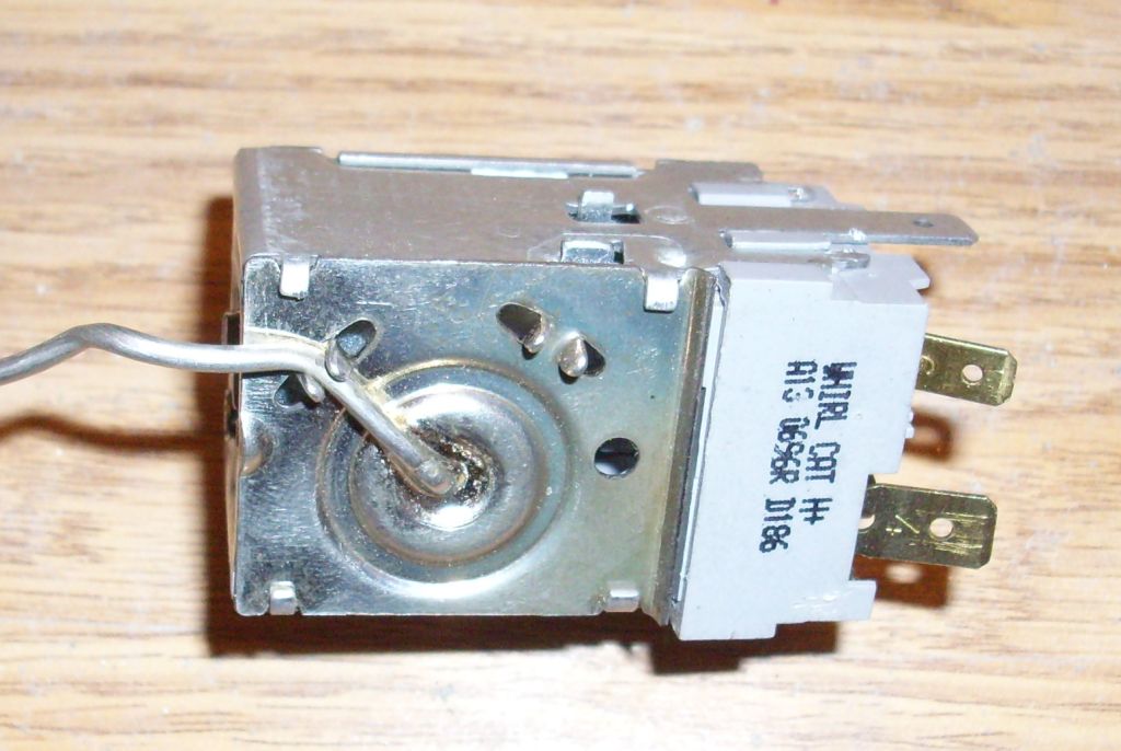

Whirl Cat H+
A13 0696R D186
Nějak z toho spínací teplotu vyčíst nedokážu... :-(

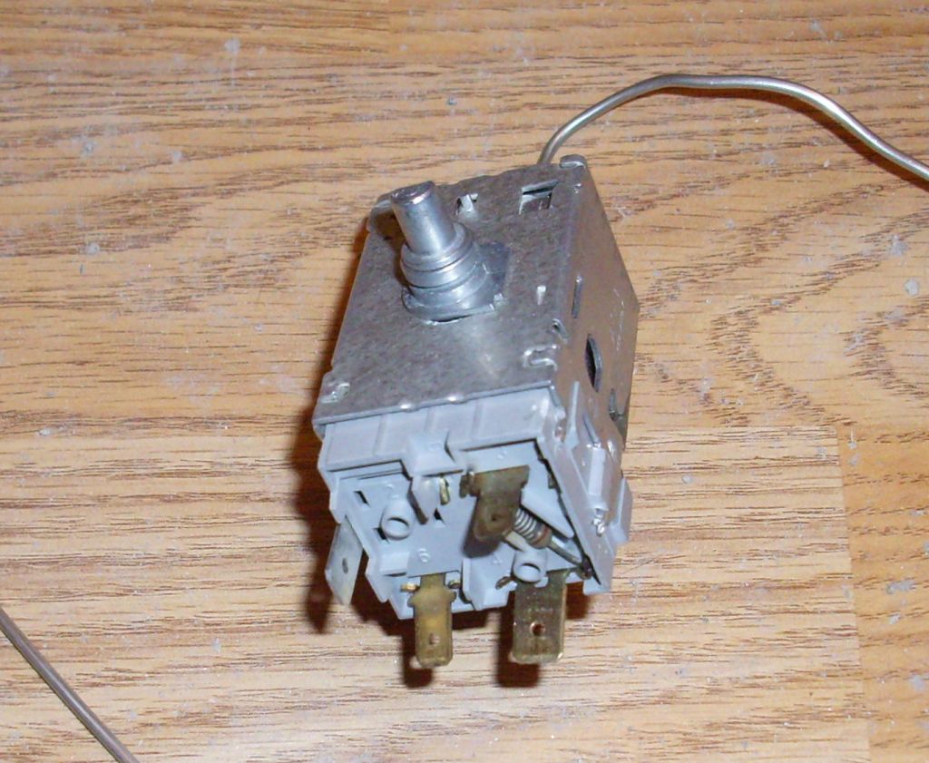

Nedaří se mi dostat dovnitř, pravdpodobně bez zásadnější destrukce to nepůjde. Uvolnil jsem packy držící plastový díl s kontakty a po zatáhnutí v něm cvakne, když dám zpátky, tak opět.. ovšem vyndat to nejde.. pokud ohnu páčky z čelní strany, tak nesudám, jelikož visím pravděpodobně na bimetalu...
fotky složeného posílám...

Takže pokusem rozmontovat termostat jsem ho opravil.. Nevím co se stalo, ale termostat už druhý den funguje...
ALE
i když ho dám naplno, udržuje v lednici teplotu cca 9 stupňů.. Takže jsem ho asi poněkud rozhodil...
nebo ještě mě napadá, může mít vliv hloubka zasunutí kapiláry do tělesa ledničky?? V plastu je zevnitř otvor, kam se kapilára zasouvá, ovšem už nevídím kam doleze a jestli doleze kam má..
ještě bych prosil o vysvětlení proč tam ta kapilára je.. Pokud by termostat "jen" hlídal teplotu v lednici, tak jí přece nemusí mít.. Takže hlídá i jinou teplotu bůhvíkde.. Ta teplota bude asi nižší, jelikož pokud kapiláru nezasunu, termostat nevypne ani při -3 stupních..
