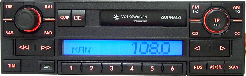

Autorádio údajne po vybraní a opätovnom založení do auta prestalo ísť.
Skúšam ho na stole. Mám zapojený červený a žltý na +12V. Čierny nemá kontakt s kostrou, takže (-) mám pripojený priamo na kostru. Po zapnutí tlačítkom na rotačnom kóderi (dúfam, že s ním sa zapína) sa nezapne, len stúpne odber na 0,5A a po chvíli padne na nulu.
Ak nám pripojený na +12V aj oranžový, po zapnutí preblikne displej a nič. Podsvietenie ostáva svietiť.

Je staršie, ešte na kazetu.

Rádio nieje moje, doniesol mi ho mechanik s tým, že prestalo fungovať (ako som uviedol v úvode). Kostru prepojíme a vyskúšame, ako sa bude správať v aute, odkiaľ bolo vybrané.

Zohnal som originál servisný manuál a nastalo rozuzlenie.
1 Gala
2 Externer Mute / external mute
3 K - Bus
4 S - Kontakt (KL 15)
5 Code + 12V
6 Beleuchtung / Illumination
7 Dauerplus / permanent voltage (KL 30)
8 Masse / Ground
Nemal som zapojenú 5 na +12V (ako radil TomasX a prehliadol som to), lebo na konektore je označený ako ANTENNA REMOTE. Rádio teraz nabieha do SAFE, takže by malo byť v poriadku. Bez prepoja GND nešlo vôbec.
