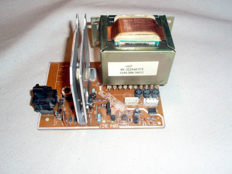

Způsob ovládání zdroje mi není dost dobře znám, pozice pro relé je neosazená, namísto toho (zřejmě) je tam mosfet s obrovským chladičem a haldou drobných součástek okolo.Tenhle chuchvalec je napájený přímo ze sítě hned za hlavní pojistkou.
Nejsem profík, odhalováním závad jsem se moc nezabýval.
Domnívám se, že bude závada v ovládání zdroje, protože pojistky na sekundárech trafa jsou v pořádku.
Jiná elektronika, na zdroji ani není, střídavina jde rovnou na konektor.
Celý zdroj (i vnitřek celé věže) zapáchá spáleninou,ale nic ohořelého není vidět.

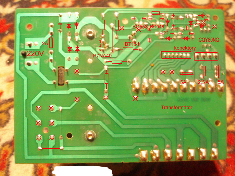

Pokusil jsem se porozumět tomu zdroji, ale takhle jsem nic jakživ zapojené neviděl.
Pokud tomu dobře rozumím, tak když vytahám diody a body A a B propojím, tak bych tím měl ovládání vyřadit, nevím, nechápu 8O

Víš , zkratovat se dá vše . Ale dnes bývá chráněno i přetížení , nejen zkrat . Maximálně se stane to , co říkával náš kolega - vyšlehly plámeny .... Když to budeš chtít zkratnout , zapoj do serie žárovku a můžeš bádat dál .

Gino: Je to zapojené takhle, ještě před primárem. Od sekundáru jdou kšandy přímo ke koncovým zesilovačům, hlavní usměrňovač je až na jejich desce.

Ta schema je urcite blbo. Nie je tam nahodou spinany zdroj?

Spínaný zdroj to určitě není.Myslel jsem, že je tam ovladač pohotovostního režimu,ale nenašel jsem žádné propojení k dalším deskám. Spíš to bude asi nějaká regulační zpětná vazba.
(104.83 KiB) Staženo 246 x
(77.14 KiB) Staženo 221 x

I kdyby byly zničené diody v usměrňovači a tyristor, tak nemá důvod se přepalovat hlavní pojistka :( .
Přesto odevšeho odpojený zdroj tu pojistku přepálil.
Doufám, že není spálený trafo. Primár je dobrý, ale na sekundáru žádný odpor nenaměřím, neb tam jsou dráty 2mm v průměru.

jade píše:I kdyby byly zničené diody v usměrňovači a tyristor, tak nemá důvod se přepalovat hlavní pojistka :( .
Pokud je přepálená jedna dioda, tak se trafo sytí stejnosměrně a pojistku to může vyhodit taky. Zapoj to trafo naprázdno rovnou na síť (přes pojistku nebo žárovku) a uvidíš, jestli je OK nebo ne.

Když připojím trafo přes 60W žárovku, tak je na primáru 2,5V. Potom nenaměřím na sekundáru zhola nic, maximálně zlomky voltu. :?
Vůbec nevím, jaké má sekundár dávat napětí.
Změřím aspoň indukčnost sekundáru...

Primár má jen 130uH,(10Ω) není to nějak málo? Primáry jiných transformátorů mají i několik H.
Sekundár s tlustým drátem: 18-87-160uH. S tenkým drátem: 11uH, nic, nic. Odpor u vinutí s tenkým drátem:1,5Ω, 11kΩ, nekonečný.K neměřitelnému vinutí je připojen optočlen CQY80NG.
Já myslím, že to je jasné, trafo je v háji.
