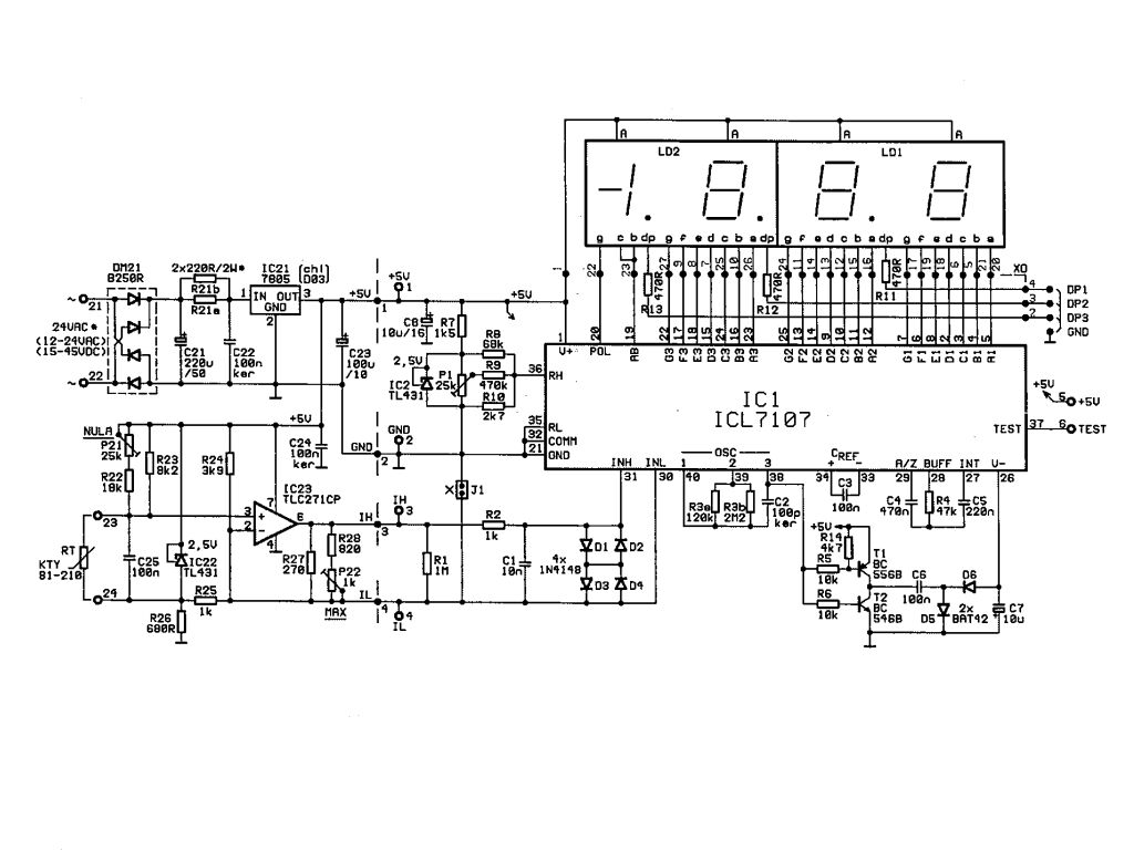

zdravym,schanim schema na merak s dvou nebo ctyrmistnym 7misegment. led displejem,radeji bez mikroprocesoru,
nebo(teoreticky)nedal by se monochromaticky displej predelat na led?

tak guugl uz mi neco nasel,melo by to byt presne ono
(96.22 KiB) Staženo 227 x

Což je standartní katalogové zapojení ICL7107 jako voltmetru se zobrazením na 3 1/2 místa (1999) a s nastaveným základním rozsahem do 200mV. Ta část schématu vlevo dole s KTY81-210 a TLC271 je můstkový převodník teplota/napětí, který dělá z milivoltmetru teploměr.
Blahopřeju, jsi jeden z mála, který sem nevlezl jen s nataženou rukou, ale projevil taky trochu vlastní snahy.
