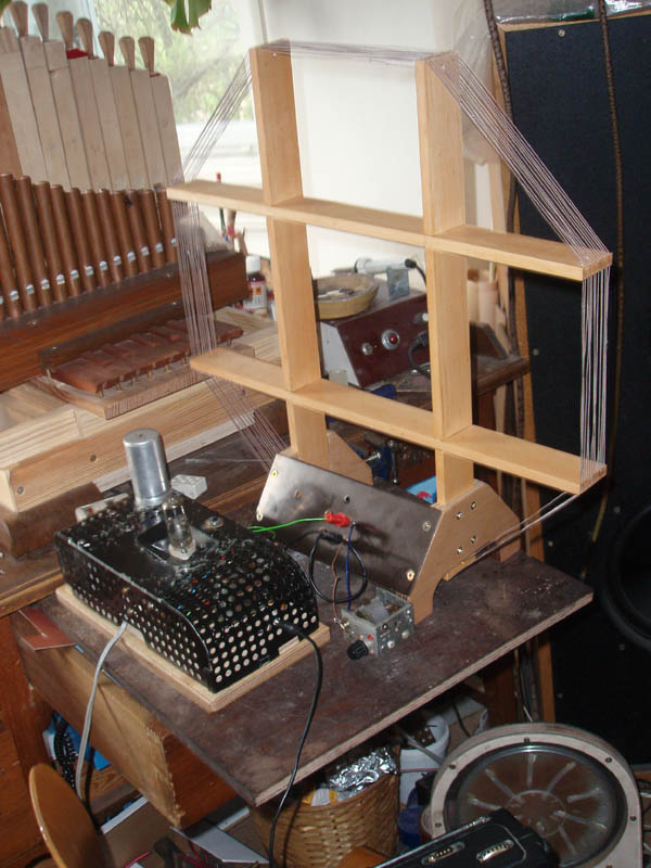

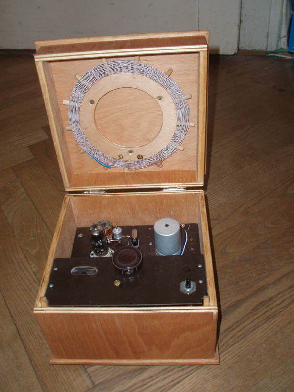

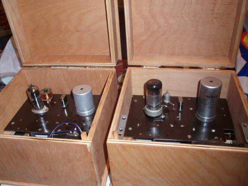

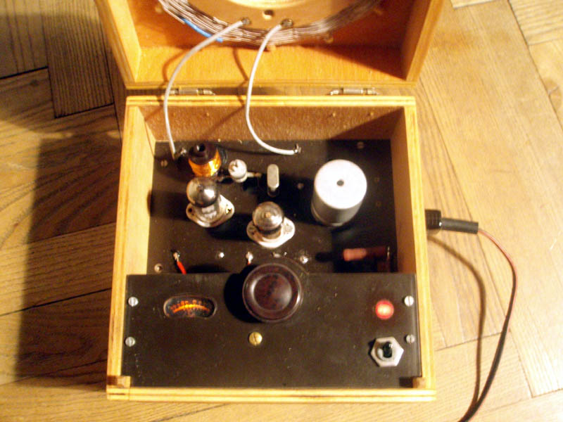

jade píše:Stavěl jsem podobné, jak máš na obrázku, jelikož je používám ke starým rádiím, tak mi vyhovují jen s malou rámovou anténou, tvořenou přímo anodovou cívkou.
Dosah s ní je asi 30m, což mi bohatě vyhovuje.
Druhé zapojení, s modulací do třetí mřížky s předzesilovačem dává lepší výsledky.Kupodivu méně zkresluje a není potřeba tak silný signál.
