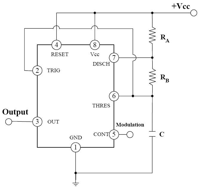

Záleží jak hodně přesná ta regulace má být, můžeš se třeba zapojit do obvodu jako astabilní KO za sebe dát tranzistor, za něj relátko a tím spínat těleso, když budeš mít periodu okolo 1s, tak by to mohly kontakty chvilku vydržet a regulaci uděláš změnou střídy.

Zmije píše:Záleží jak hodně přesná ta regulace má být, můžeš se třeba zapojit do obvodu jako astabilní KO za sebe dát tranzistor, za něj relátko a tím spínat těleso, když budeš mít periodu okolo 1s, tak by to mohly kontakty chvilku vydržet a regulaci uděláš změnou střídy.
nepotřebuji regulaci zase s přesností na stupně to zase vubec nee.:-)
Tohle me zajima to co jste napsal.Muzete mi prosim blize vysvetlit jak mam udelat tu zmenu střídy?

#7 Příspěvek od Zmije »
Jedno zapojení PWM modulátoru je na obr., ale použít bezkontaktní regulaci bude určitě lepší, přece jen relé má při častém spínání malou životnost, ani by ta regulace nemusela být střídává.
(29.12 KiB) Staženo 104 x

Zmije
Příspěvky: 1691
Bydliště: Pardubický kraj
#10 Příspěvek od Zmije »
Ano je to 555 :D Kčemu to vlastně bude sloužit, jestli mohu být zvědavý? Už je to delší dobu, ale přemýšlel jsem, že bych si podobným způsobem zbastlil horkovzdušnou páječku, ale zatim se mi do toho nechce.
