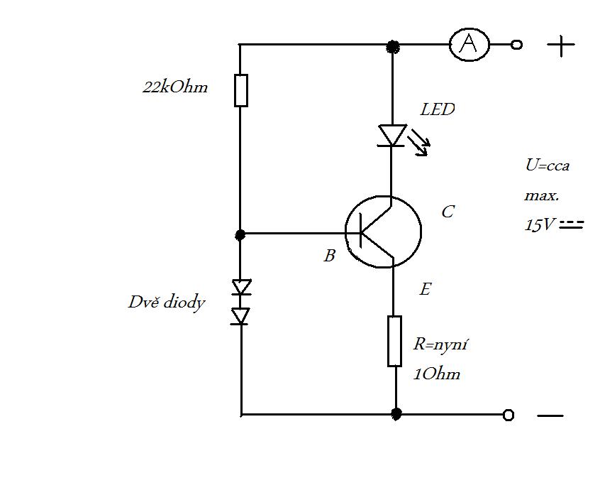

Ahoj,koupil jsem vysocesvítivou Led diodu s hodnotami:
Napětí:6.0-7,5V
Proud:max 700mA
Výkon:5W
Potřebuji ji zapojit do obvodu se stejnosměrným napětím max. 15V(prostě do auta).
Obyčejný výkonný odpor prý nestačí,prý by časem dioda shořela.
Je prý zapotřebí postavit proudovou regulaci k této diodě.
Prodejce mi nakreslil schéma-viz obrázek,prodal součástky,některé hodnoty součástek vypočítával,toto jsem postavil,dioda svítí.
Avšak dioda si myslím svítí málo,i mé naměřené hodnoty jsou malé,například:
Vstupní napětí je 14V,měřené na diodě je pouze 5,3V,protékající proud pouze 100mA.
Hodnoty tranzistoru neznám,ikdyž odpojím ty dvě diody,tak se nic neděje,nevím k čemu tam jsou.
Jsem autoelektrikář,ne elektronik-srozumitelně prosím.
Co s tím?
Schéma od prodejce.
(30.48 KiB) Staženo 115 x

Ten odpor 22k zmenši tak na 2k2.

2k2 znamená 2,2kOhmu? To je o dost méně,co se stane?
Led dioda stále svítí. K čemu jsou tam ty dvě diody?Možná je mám zapojený obráceně.

HonzaT píše:Možná je mám zapojený obráceně.
no tak to je podstatne... mas diodu. na jedne strane toho valecku je vetsinou bilej proužek. na druhe strane neni. tak ten bilej prouzek je na te schematicke značce ta carka u toho trojuhelniku. od prvni diody pripojis tu carku na druhou do mist, kde ta druha carku nema. vznikne ti dvoudioda, a tu stranu, na ktere je ta carka pripojis na minus.

HonzaT píše:2k2 znamená 2,2kOhmu? To je o dost méně,co se stane?
Přes ten odpor 22k se přivádí proud do báze tranzistoru, kolektorem teče beta-krát větší proud, když ten proud dosahne takové hodnoty, že na odporu v emitoru (1Ohm) bude úbytek asi 0,7V, začne se část proudu do báze odvádět pryč těmi dvěma diodami. Tím se stabilizuje proud kolektorem na hodnotě 0,7/odpor v emitoru, takže při 1Ohmu asi 700mA. Zapojení diod odzkoušíš snadno, odpoj od nich bázi a změř na nich napětí, když bude kolem 1,5V, máš je dobře, když bude 14V, máš je obráceně. Proč didoda svítí málo, do báze se přivádí malý proud, nestačí tranzistor otevřít tak, aby kolektorem teklo těch 700mA, je tedy potřeba přivést větší proud do báze - zmenšit odpor v bázi (10x).

Ano,tak to mám zapojené správně. Ale i po odpojení,žádná změna.
Jak tedy zvýšit protékající proud,aby Led dioda dostala to,co má,ale ne víc? Je to schéma správné?

Jestli tam máš 2k2 a diody jsi odpojil, moc bych se divil, že ta ledka to přežila.
Jen pro zajímavost - jaký máš tranzistor?

Led dioda funguje,zkoušel jsem diody odpojit při malém napětí.
Tranzistor,co si pamatuji by měl snést 1Watt.
Je na něm napsáno:K24 ,BD139-16 (nebo BD139-1G)
Asi se bude dost ohřívat,že? Už teď hřál víc,než ta dioda.
Pomůže tedy zmenšit ten odpor na Bázi na cca 2,2kOhmu?

Na tranzistoru bude při 700mA tak 4-5W, takže bude potřebovat slušnej chladič. Pokud máš diody správně, zmenši ten odpor do báze. Pokud se bojíš o tu LED, zapoj místo ní ampérmetr a koukej kolik tam teče, ale musíš pořádně chladit ten trandík!

Tak to by asi chtělo ten tranzistor dělaný na větší výkon,když musí přeměnit 4-5W v teplo? Jinak ten obvod je správný? Jaký je rodíl mezi tímto obvodem a obyčejným výkonným rezistorem? Ten mám taky,je na 15 Ohmový,10Watt a ním Led dioda svítí také.

To zapojení je správně, je to stabilizátor proudu. S odporem se proud mění podle napájecího napětí, se stabilizátorem proudu ne. Ten tranzistor má Ptot=12,5W, takže ty 4-5W snese, když ho budeš dobře chladit, bez chladiče snese jen 1,2W.

Ještě se zeptám,jak jste mi radili,že mám zmenšit odpor u Báze na 2,2kOhmu,to je orientační hodnota,nebo nějak Vámi spočítaná? Nebo mám koupit více hodnot odporů a zkoušet v obvodu ten správný?

Já si taky myslím, že by bylo vhodnější použít zdroj proudu s IO , např. LM317, viz breta1.
Hlavní důvod je ten, že v autě se mění teploty třeba o 60 stupňů a tranzistor bude mít kolísavé zesílení a diody napětí taky. Takže se bude proud docela měnit. Teď jen aby při -20 stupních fungovala LED i LM317.

HonzaT píše:Ještě se zeptám,jak jste mi radili,že mám zmenšit odpor u Báze na 2,2kOhmu,to je orientační hodnota,nebo nějak Vámi spočítaná? Nebo mám koupit více hodnot odporů a zkoušet v obvodu ten správný
Jestli to napsala Andrea, tak je to určitě dobře, a je to spočítané a musí ti to chodit.
Platí to pro tranzistor se zaručeným zesílením (hFE group 16), který máš.

Pokud bys zvolil zapojení s LM317, já osobně bych si tam doplnil ještě přídavný sériový odpor několik Ohmů (šetří LM317 i LED v případě nějakého přechodného stavu) a nějakou ochranu proti napěťovým špičkám v palubní síti (kondenzátor, transil, zenerovu diodu,...).
