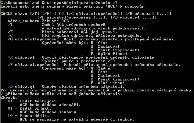

#2 Příspěvek od p32 »
Když dáš v příkazovém řádku příkaz cmd a potom cacls /? tak ti to vypíše všecko:
(73.85 KiB) Staženo 186 x

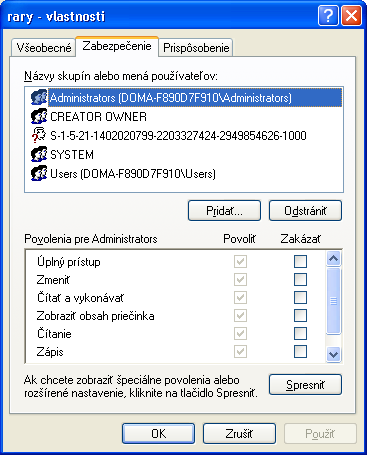

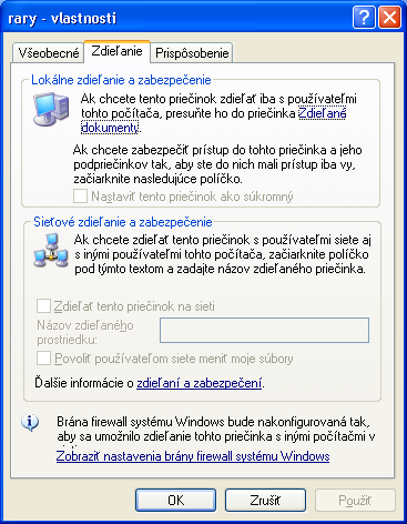

#7 Příspěvek od PotPalo »
Ja tam o zabezpečení nič nemám, pripájam screenshot.

#8 Příspěvek od xsc »
Spíš jaký máš Windows. Jsou to Pro nebo Home? U Home tyhle nástroje chybí, byť systém práva používá. Jestli je systém na FAT32, nemá to vliv, utility pro NTFS má nainstalované i tak. Zkus ještě v možnostech složky zrušit "zjednodušené sdílení souborů", ono to u XP fungovalo jako přepínač chování částí UI typu NT/Win9X. Nebo klikni na to "Další informace o sdílení a zabezpečení", co máš na tom obrázku.

#9 Příspěvek od PotPalo »
Mám XP Professional SP3. "zjednodušené sdílení souborů" som v možnostiach priečinka nenašiel. "Ďalšie informácie..." otvárajú iba stránku s nápovedou. Začína ma to srať, uvažujem o preformátovaní disku na FAT32, tam takéto problémy niesu.
Příspěvky: 8276
#10 Příspěvek od xsc »
Zobrazení/možnosti složky/zobrazení. Ukáže se spousta zaklikávacích možností, jednou z nich je i zjednodušené sdílení nebo používat průvodce sdílením.

#11 Příspěvek od PotPalo »
HA! Už to mám, bola to možnosť piata z hora, "Použiť jednoduché zdieľanie súborov (odporúča sa)", bolo treba zrušiť jej označenie. Už karta vlastnosti súboru vyzerá inak, a dá sa to tam aj nastaviť ako potrebujem, pre Users označím úplný prístup. Ďakujem. Toto by ma nenapadlo že nejaké hlúpe zaškrtávacie políčko v zobrazeniach totálne mení možnosti nastavenia. Či to má vplyv aj na ten príkaz som neskúšal.
Aké z toho plynie ponaučenie? No, ako vždy. Aby to poriadne fungovalo, treba zvoliť to čo sa neodporúča. :D
