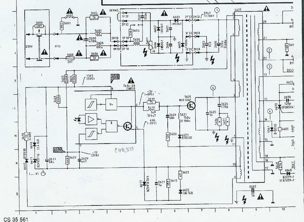

Nechci dávat dotaz do profi sekce, TV otevírám jen vyjímečně (zapínám jen na zprávy). Ale přesto problém. Kamarád mi donesl tento TV, prý do poslední chvíle jel. Po otevření asi závada ve zdrojové části - odchází pojistka. Než se do toho blíže podívám, tak měl bych rád k ruce schema zdrojové části. Pomůže mi někdo?Díky předem.

Už jsem schema sehnal a jdu měřit.

Zatím jen vadný spínací BUT12AF. Dál nic. Kolem všechno OK (ono tam skoro nic není). Přemýšlím, jestli jej může odrovnat i zkrat na sekundární straně měniče. Tam jsem zatím neměřil.
Burajko píše:Tiez suhlasim z Holly-m.Pokial ti odchadza poistka,problem sa da do minuty najst z multimetrom...
(140.57 KiB) Staženo 129 x

jjilek píše:Zatím jen vadný spínací BUT12AF. Dál nic. Kolem všechno OK (ono tam skoro nic není).
Když je proražený BUT12AF,tak to bude mít určitě nějakou příčinu.
A právě to,že je tam toho tak málo,tak to důkladně proměř.

A proč tu dáváš jedno a to samé sch. 2x - nebo se něčím liší? - nenašel jsem nic :cry:
