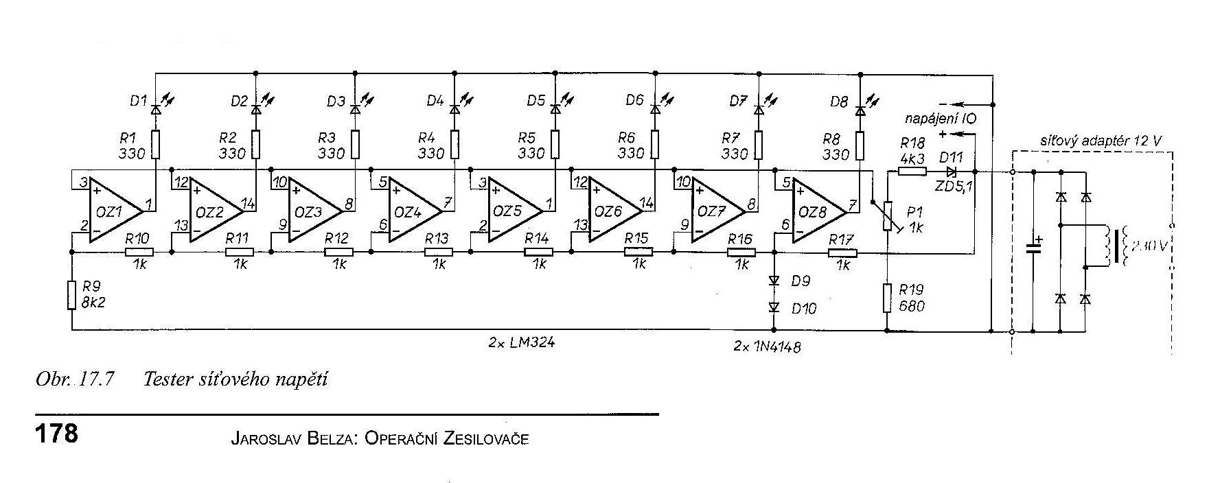

Já bych se na logické obvody jednoduše vys*al. Jsou zbytečné, na indikaci stačí úplně v pohodě analog - nanejvýš s nějakou pseudodigitální indikací. Pokud v té motorce není nainstalován palubní počítač a celá není řízená po CAN-bus sběrnici, bude těch 5-6 operáků + hrst diod do dekodéru a 1 LED segmentovka daleko jednodušší, spolehlivější a lacinější než cokoliv digitálního. Upravil bych následující zapojení a na místo LED do výstupů jednotlivýcj OZ bych zapojil diodovou "logiku" rozsvěcující segmenty.

Ono to asi , EKKARE , tak jednoduché asi nebude , dělat dekodér ze sloupce . Ale chce to změřit ta reálná napětí z motorky a je-li lineární navýšení , použít ten indikátor v boďáku .
#11 Příspěvek od EKKAR »
Přepojit výstupy tak, aby byl skutečný výstup bodový, by neměl být zase takový problém - já to nadhodil jen jako ideové schéma, ne jako konkrétní zapojení.

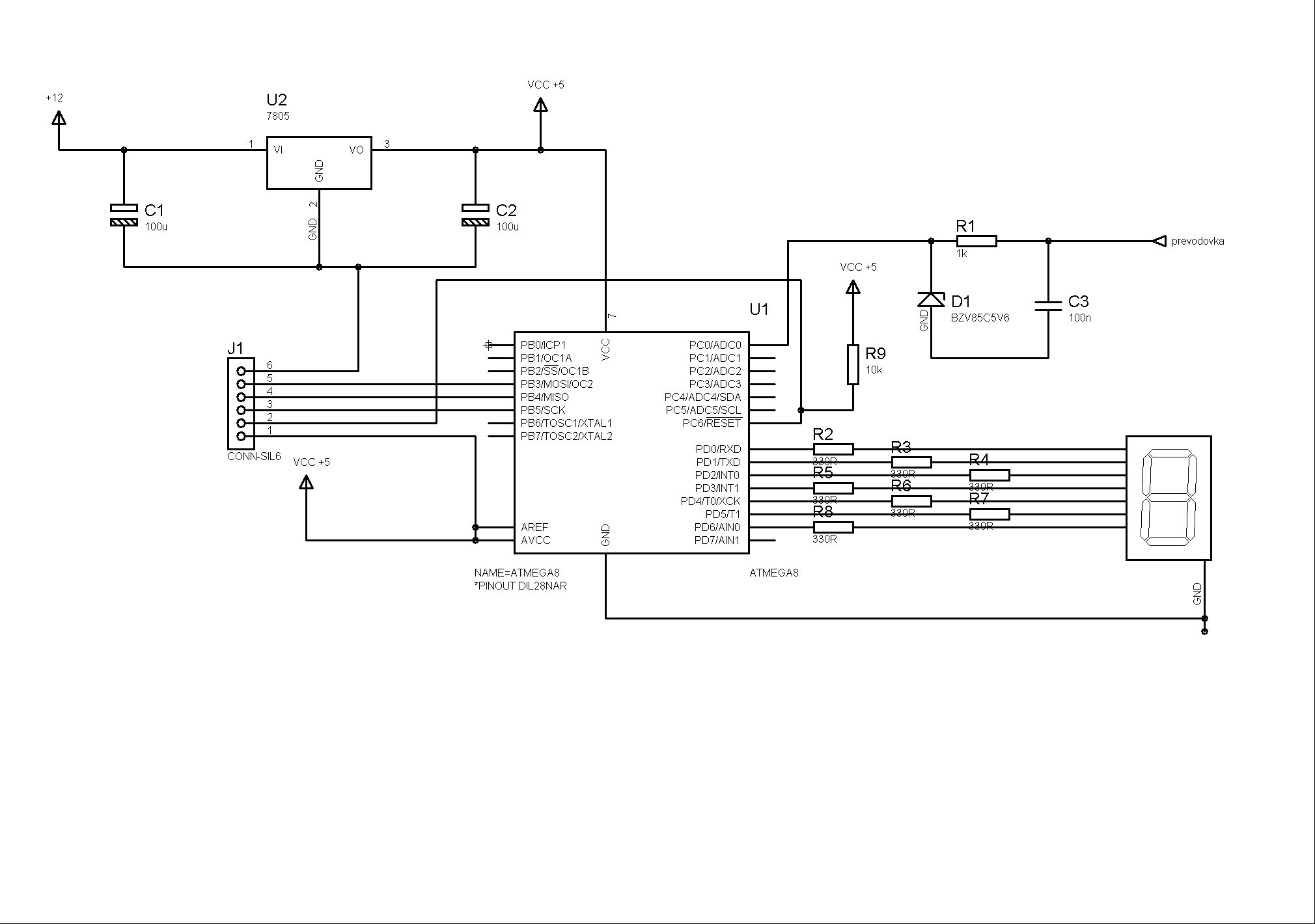

tiez si myslim ze MCU je najlepsie riesenie. Tu je zapojenie s mega8 , zdrojak , a prelozeny HEX. Jednotlive napatia je mozne menit v zdrojaku

Příspěvky: 14452
#15 Příspěvek od masar »
Ano, super. Taková řešení jsou výzvou pro ty, kteří se ještě nezabývali jednočipy. :wink:
Když ještě zohledním fakt, že součástky pořídím do 100,-Kč a výrobek se prodává za cenu od 2000,- do 3000,-Kč...
