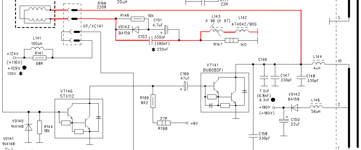

kokun píše:Nejspíše student na C152/330nF (nebo už je přerušený), na XP/XC141, ....
Taky, když to budeš déle "trápit", si nachystej nový darlington :roll:
Ak je ten kond vadny(preruseny) budes tam mat zhoreny aj 10K odpor,a nafuknuty el.kond. pri nom.
Edit: R146-10k,C151-4,7uF

Příspěvky: 14453
#12 Příspěvek od masar »
Vkládám doplňující schema s červeně označenou cestou vychylovacího proudu. :wink:
(19.02 KiB) Staženo 357 x
