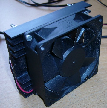

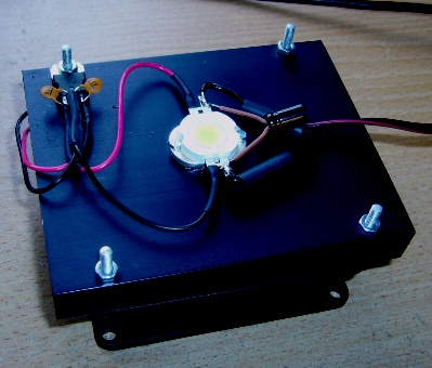

#11 Příspěvek od Davidus »
chlazení je duležité, LED se dá udržet i na 30 stupních
(70.08 KiB) Staženo 111 x
(68.16 KiB) Staženo 89 x

Davidus: Stejně tu LEDku na 30°C neudržíš, protože když má výkon 20W a tepelný odpor J-C je odhadem tak 3K/W, chladič s ventilátorem 1K/W, tak ve výsledku se blížíš ke 100°C.

#14 Příspěvek od Davidus »
AmarokCZ : ta teplota platí samozřejmě pro pouzdro, měřil jsem ji + mám menší proud LEDkou
AmarokCZ
Příspěvky: 2838
#15 Příspěvek od AmarokCZ »
To je celkem jasný, jde ale o to, že životnost je vztažená k teplotě čipu která je vždy podstatně vyšší.
