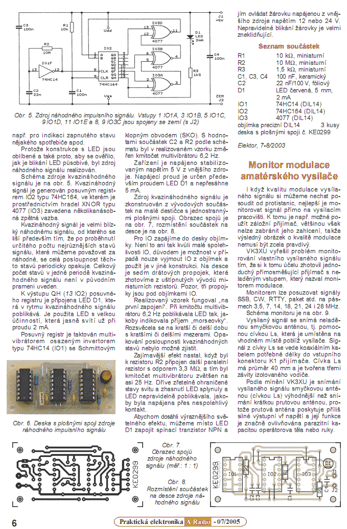

V AR kdysi vyšel návod na GENAS s logikou na 74xx hradlech, tuším od Hradiského.
Tu pseudonáhodnost by to chtělo startovat nějakým přirozeným procesem, jako šum nebo tepelný šum a tak.

Je mi jasne, ze to bude jen nejaky pseudonahodny signal ne skutecna nahoda, ale podle toho jak chovani toho obvodu v AR popisuji by to mohlo stacit. Uvidime, pres tyden se jde bastlit a kdyz to nepofacha, tak to asi udelam podle napadu od Bernarda s MCU. A nebo (jak mi jeste radili na jinem foru) se na to vykaslu, nasypu do epromky 128k skutecne nahodnych cisel z nejake tabulky, ridit to budu citacem a kdyz vyberu multiplexerem postupne jednotlive vystupy, budu mit pseudonahodnou postoupnost na 36 * 4 hodiny (tedy na 6 dnu), co by teoreticky melo stacit...
