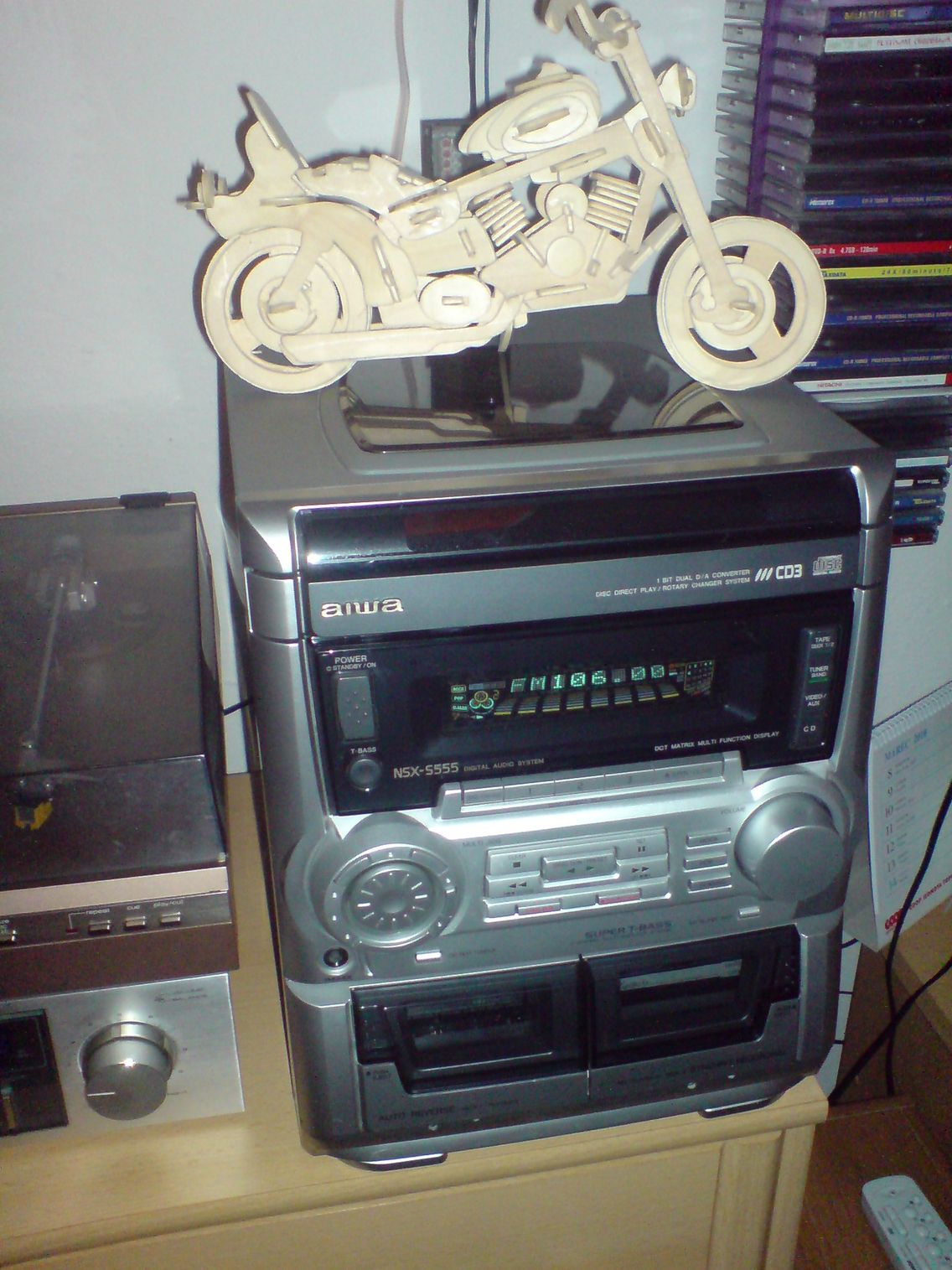

toto je spominana problemova veza nsx- s555, kde bol cisteny laser,ultrazvukom. potom namontovany iny laser z nsx - sz17
(228.38 KiB) Staženo 197 x

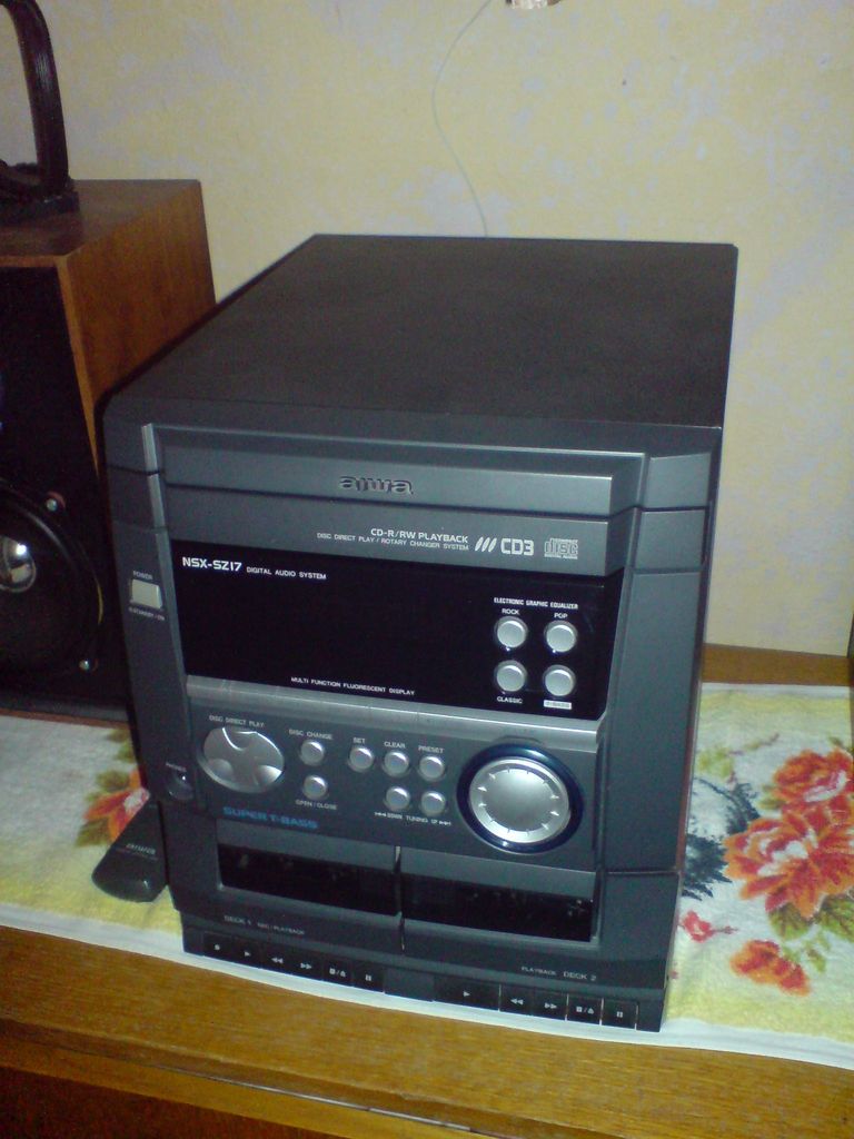

nsx - sz17, tu je teraz namontovany laser ktory bol cisteny ultrazvukom, a s tochto modelu je prehodeny laser na nsx - s555
(99.85 KiB) Staženo 188 x
