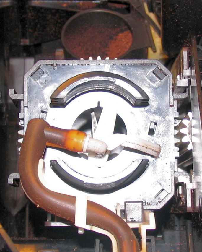

Ahoj, nemám žádnou zkušenost s e90, jen s e50, kde mi podobný problém dělal výstupní ventil z toho stlačovacího mechanismu, je to takový bílý kus to koleno uprostřed snímku, pod ním je pružinka a kulička. Jestliže kulička netěsní, voda teče ven už v první fázi napařování a stlačování a kafe je slabé a voda se ho téměř netkne.
(118.89 KiB) Staženo 226 x

Voda opravdu trošku proteče již v první fázi, jenže jsem nevěděl jestli je to vlastnost, nebo chyba.. Takže po opravě v první fázi nekápne??? A pokud je ten kávovar alespoň podobný - z které strany ses do toho mechanismu dostal???

#13 Příspěvek od Martin_Fio »
Ahoj, mě to teče takto: http://www.youtube.com/watch?v=VQH6TdSP5bs
ten ventil se rozebere jednoduše vyháknutím těch dlouhých pacek po stranách. Hold to bude chtít prohlédnout funkci celého toho ztačovacího mechanismu a ten vyčistit ručně, případně když tak už vyměnit O kroužky pístu. U mě to znamená kávovar rozpůlit.
