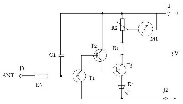

narazil jsem na internetu na návod na detektor elektrostatického pole.
jelikož však patřím k lidem, kteří se prakticky vůbec neorientují
v elektrosoučástkách prosím vás o pomoc.
v návodu je seznam všech součástek, bohužel však nevím co je vlastně co a nechci, aby se opakoval minulý scénář nákupu, kdy jsem se s prodavačem nemohl dohodnout, co chci, jelikož to nevím.
R1 4K7
R2 5k trimer
R3 10M
C1 470 pF
T1,2 BC 327
T3 BC 337
D1 nízkopríkonová LED
M1 ručičkové meradlo 100 uA
prosím tedy ty, kteří obětují trochu času, aby mi objasnili co je co
děkuji za každou odpověď
schema.jpg- Schema stavebnice
- (42.28 KiB) Staženo 83 x

Asi potřebuješ doplnit, jak mají tranzistory seřazené vývody, jak se polarizuje LEDka atd.
Barevné značení odporů už tu máme:
http://www.ebastlirna.cz/modules.php?na ... cle&sid=12
Že například 4k7 je 4700 Ω, tedy barevné značení na odporu bude žlutá (=4) - fialová (=7) - červená (x100) - (a žádná nebo stříbrná), t.j. 47x100=4700, to už nejspíš víš.
