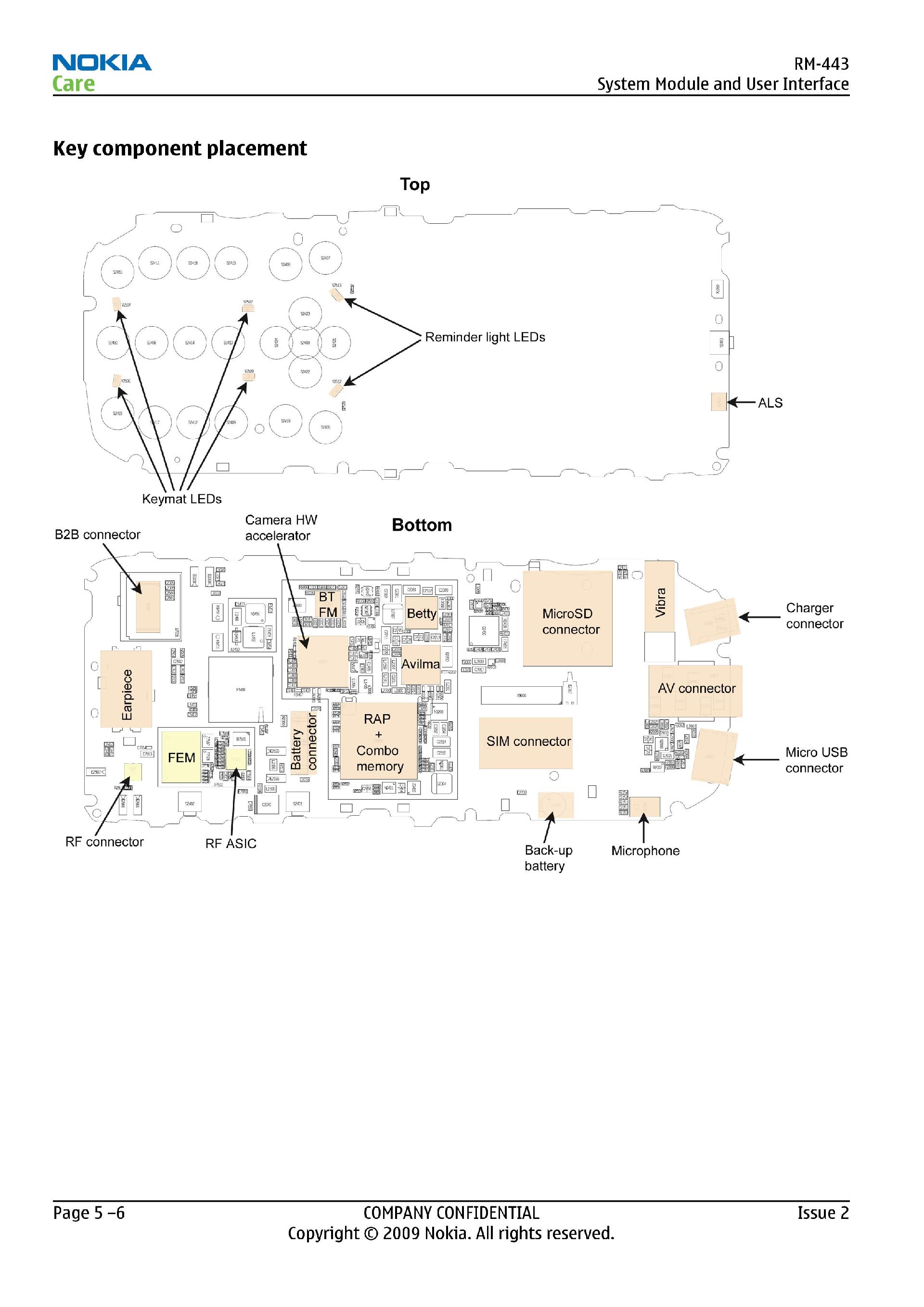

Mozte mi prosim poradit, kde sa u tohto telefonu nachadza mikrofon?
Dakujem. cabernet
mirosne
Příspěvky: 2808
Bydliště: Blue rock,VK-SR
#14 Příspěvek od mirosne »
Tu:
Nokia 6303
(293.91 KiB) Staženo 165 x
Pozdravujem Vás, Miro.
