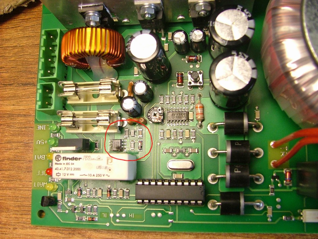

#1 Příspěvek od niko231 »
Mám tu na stole tento poškozený záložní zdroj z ústředny ,kde je odstřelen obvod na výstupu ,je na něm 4953A, ostatní není srozumitelné. Z jedné strany má propojené vývody 8-5, z druhé je spojeno 1-3 a 2-4. Typuji nějaký referenční obvod nebo zenerka?

Já to tipuju na 2 x P-MOSFET SI4953A.

Máte pravdu, je to ono. Díky za za Vaši ochotu.

Pokud neseženeš, tak použij IRF7316
