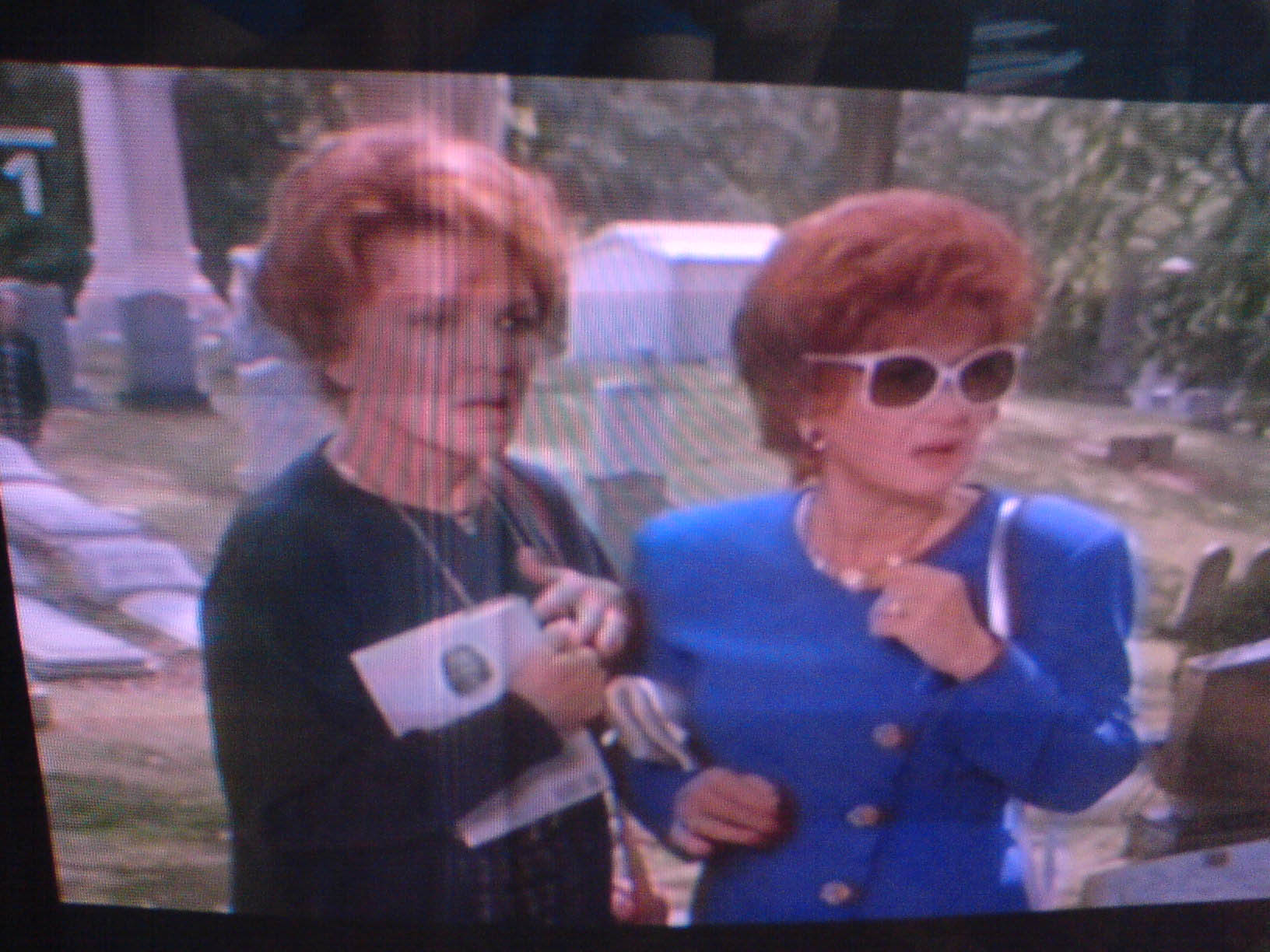

Ahoj všem !!
Moc bych prosil o radu s následujícím problémem:
Mám CRT televizi Sony. Přístroj normálně funguje, jen v levé části obrazu je trvale viditelný svislý pás složený ze čtyř úzkých a jednoho širšího světlého proužku. Přidávám i foto obrazu (pás jde akorát přes tu paní vlevo..) Závada je trvalá, během provozu se nijak nemění. Obraz je jinak velice pěkný. Jsem lehce pokročilý elektronik.. a velice nerad se zbavuji jakékoli elektroniky :D Poradil by mi někdo s touto závadou.?? Předem moc díky.!!
(234.73 KiB) Staženo 181 x
#2 Příspěvek od EKKAR »
Filtrace napájecího napětí, soustředil bych se hlavně na výstup napětí pro řádkový stupeň. Raději bych ale na Tvém místě volil cestu značkového nebo alespoň seriózního servisu - je toho tam mnohem víc, co se dá neodbornou prací pomrvit.
