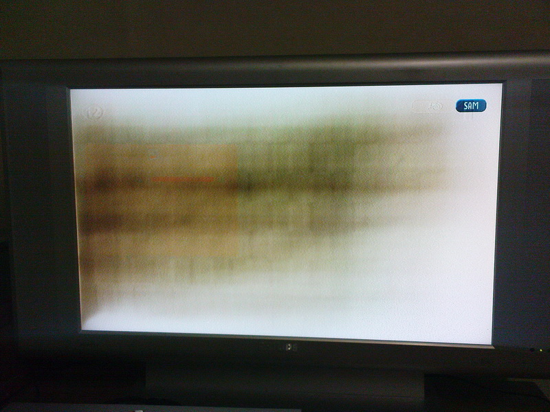

Zdravim chcel by som vas poprosit o pomoc s tymto tv po vymene trafka v invertore nastala cudna chyba pri bielom obraze je vidiet akoby slabo obraz z predchadzajucej orazovky a obraz nema rovnomerny jas napätia su ok prikladam aj obrazok ak sa niekto s tymto stretol alebo by my vedel pomoct co to moze sposobovat vopred dakujem

Tahle vada s opravou invertoru nesouvisí. Tipoval bych to na chybějící nebo malé napětí pro spínání TFT (ve skle).

Panel (asi QDI)
