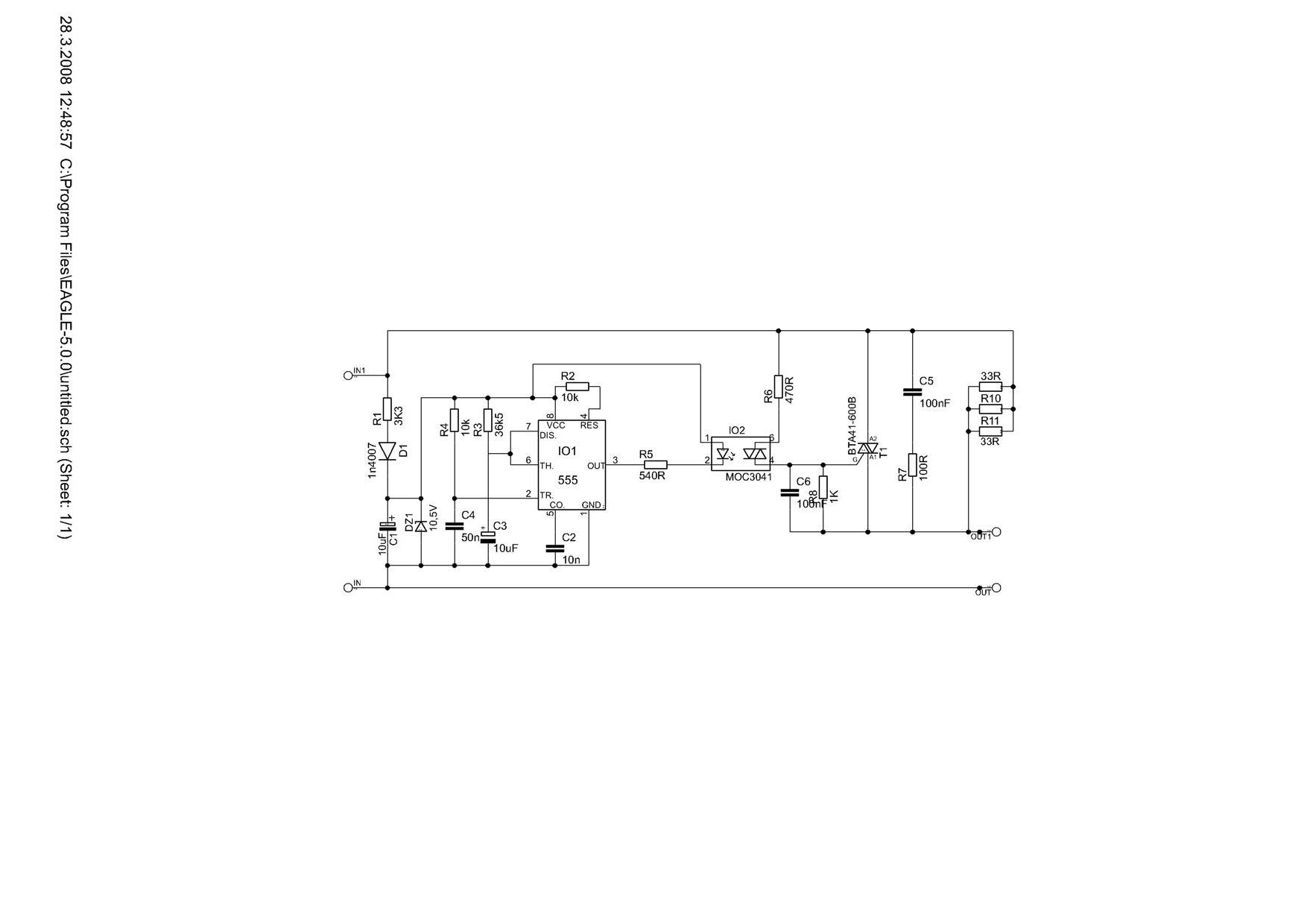

Dobrý den
Mám stavěnou trafo svářečku. Bohužel vyhazuje při zapínání jistič . tento přoblém řeší softstart . Na internetu je spoustu návodů na stavbu , ale všechny obsahují rele , stykač. Bohužel takový výkoný stykač nemám , tak jsem se rozhodl použít místo stykače triak s NE555.V příloze je schema s hodnotami součástek.
Chtěl bych vás poprosit o kontrolu a radu s dimenzováním součástek.
Optron se mi zdá poddimenzovaný - ale v GME jsem silnější nenašel.
Bude časování s NE555 fungovat správně ?
S pozdravem mat100

Nevymýšlej blbosti a použí osvědčená zapojení http://www.svarbazar.cz/phprs/view.php? ... 2009091001

Já se spíš bojím, že ten optotriak bude při takové indukčnosti a takových proudech zlobit. Není nad trvalý kontakt relé nebo stykače.

Ten triak půjde brzo do kopru :roll: jinak já mám ve svářečce dvě RP700 s paralelně propojenými kontakty v sérii,jedním se to spouští a druhé po 1s klemuje 12ohmový rezistor z pětimetrového odporového drátu. Pohoda.
