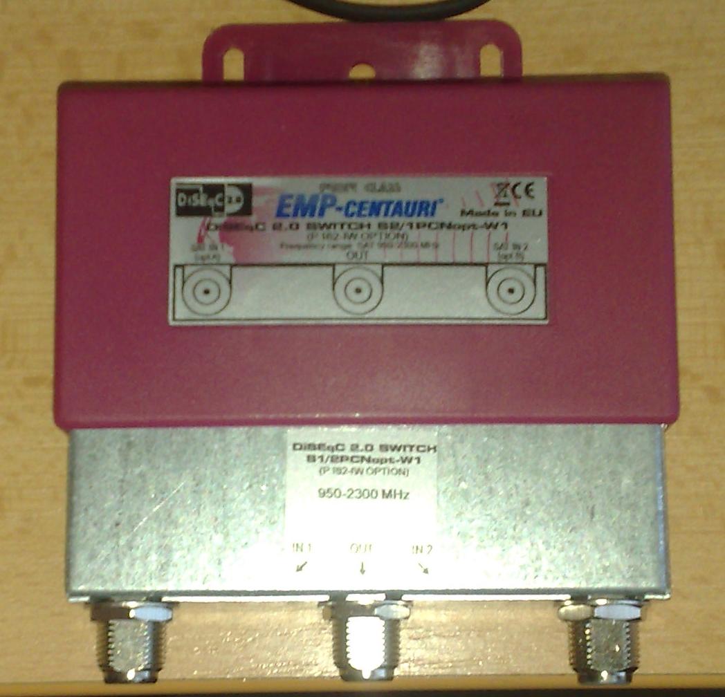

RadekB píše:Pokud chce beznym prepinacem sloucit monoblok tak to ma smulu.
Potrebuje prepinac v provedeni Option, do jednoho vstupu zapoji monoblok, nastavuje A,B do druheho vstupu zapoji samostanou parabolu, nastavuje C nebo D
Prosim Te poradis mi nejaky presny typ ktery mu muzu napsat. Myslel jsem si, ze to nepujde. Jeste nemas zkusenost jaky konvertor z monobloku pujde kdyz to ma zapojeno tak jak ma?? S monoblokem jsem nikdy zatim takto nepracoval, tak promin za ty stupidni otazky. Chvilku to bude trvat nez ho koupi a tak proto se ptam. Dekuji
Prosimte dnes mu prisel typ: " EMP P.162-IW " Nedostal k tomu zadny navod. Jak to ma zapojit. Moc diky za radu. Omlouvam se za neznalost, ale nikdy jsem s nicim takovym nepracoval a on pro zmenu nema ucet na bastlirne, proto to resi prostrednictvim me. Prikladam ne moc zdarilou fotku co mi pred chvilkou poslal mailem.
diseqC_EMP P162-IW.jpg- (94.73 KiB) Staženo 155 x
zapoj to přesně, jak radil RadekB.
Výstup z monobloku spojíš s jedním vstupem přepínače, výstup ze single LNB s druhým vstupem přepínače. Zbývající výstup přepínače spojíš se vstupem přijímače. Na přijímači potom volíš pro monoblok Diseqc A a B - pro single LNB C (nebo D). Pokud vzájemně prohodíš propojení vstupů přepínače, pro monoblok volíš Diseqc C a D - pro single LNB A (nebo B).
Funguje to takhle spolehlivě.
cikan píše:zdravím,
Moc diky
RadekB píše:Prijel jsem z prace az ted, ale neni co dodat, je to presne tak.
V poho. Uz mu to jede. Moc ti diky. Jsem zase chytrejsi. Sataky jsou spise jen okrajovy zajem, ale on totalne mimo misu a tak se obratil na me a ja na Vas.Ja hlavne opravy apod. Dekuji
