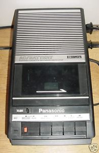

Dostal se mi do rukou tento model kazeťáku, je někdy ze 70-80 let. Zvuk byl otřesný. Seřídili jsem podle orig. kazety hlavu, vyčistil lihem a už je to o něco lepší. Co se týče přehráváni a záznamu, tak to nemá basy a skoro žádné výšky a při záznamu je tam dost šumu. Chtěl bych to dát dohromady, repasovat nějaké součástky. Poradil by někdo, co s tím?
Napadají mě vyschlé elity.
Díky za odpověď.

Hlava je tam stereo ? určitě ? tak to někdo bastlil...a co mazací, není tam permanentní magnet (ve tvaru hlavy) ? I když, trochu příbuzný Sencor S-3000 (ze stejného období) měl samostatnou vf mazací hlavu. Nahrávky pořízené na solidním decku 80.-90.let zní ? Náhradní mono (universal) hlava z jiného stroje by měla pasovat, držák a montáž byly dost podobné (Sharp, Toshiba, National, Hitachi, JVC...)
(13.2 KiB) Staženo 149 x
(6.64 KiB) Staženo 142 x

Velmi podobny, ak nie uplne rovnaky, kazetak ma niekde babka odlozeny. Nikdy ho nepouzivala, tak z toho bude dobry zberatelsky kusok :D

Jo, to je presne ten kazetak.
Omlouvam se, hlava tam je mono, spatne jsem se koukal.
Mazaci je tam permanentní magnet.
