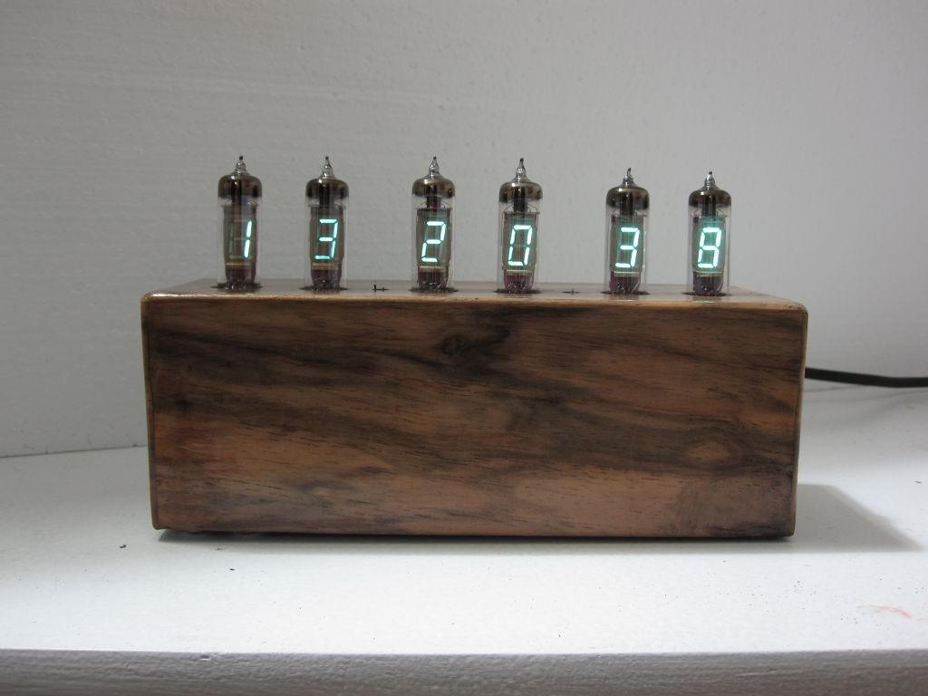

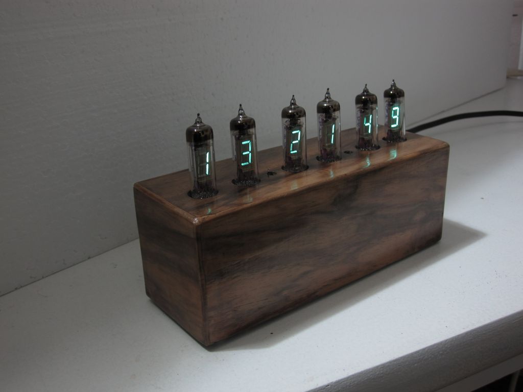

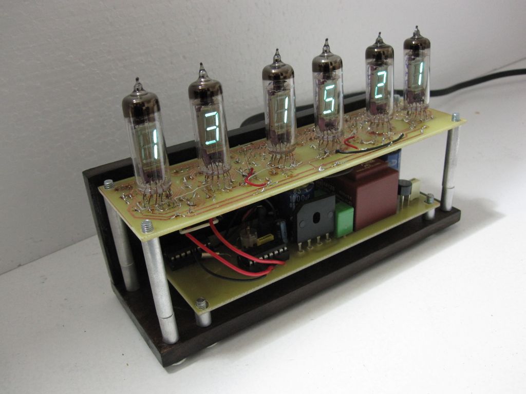

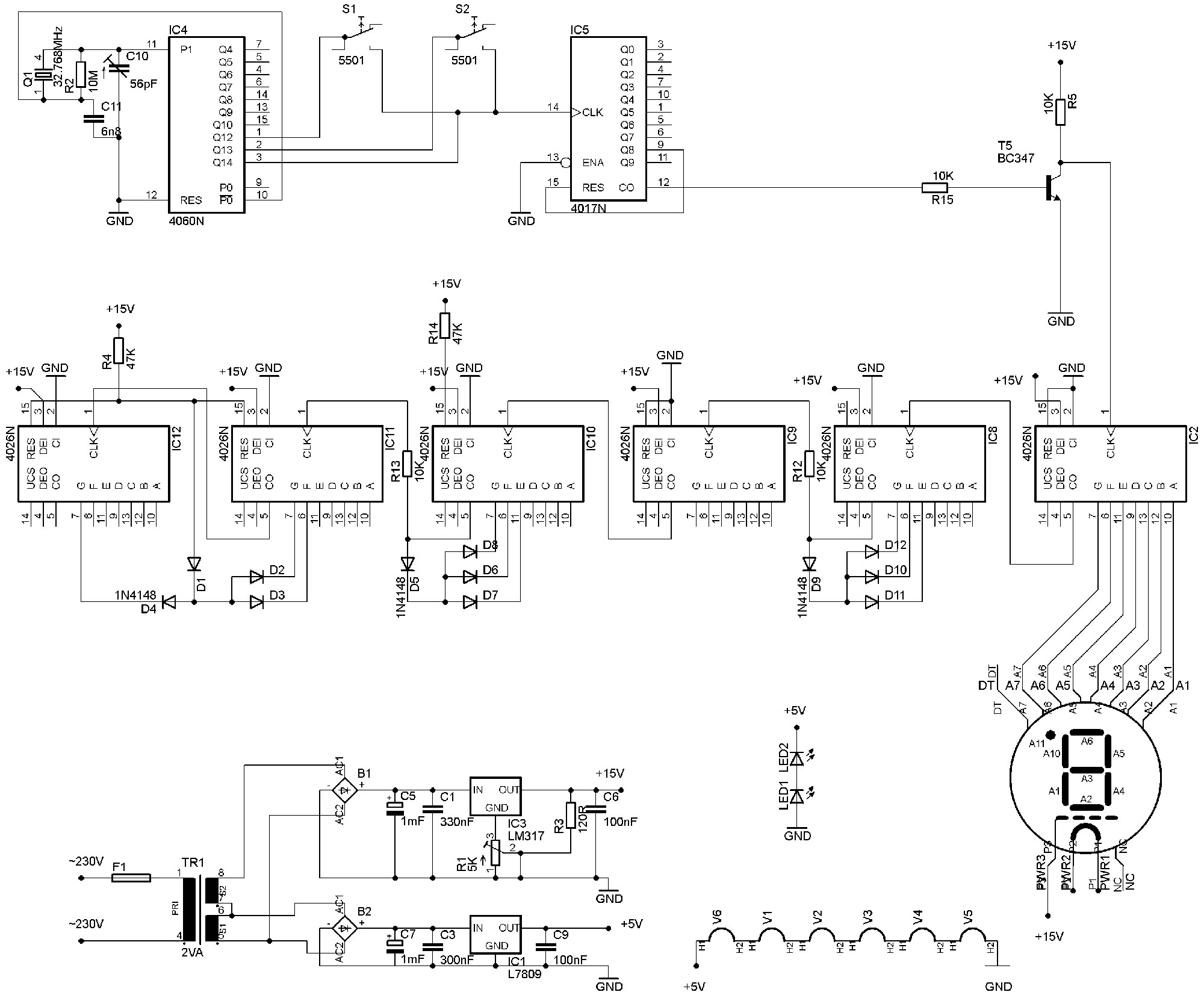

Tak už je po súťaži, predstavujem vám môj výtvor z IV-6.
Myslím že rozsiahlejší komentár nie je treba.
Schému netreba komentovať, ja viem kde sú jej nedostatky.
Mojím cieľom bolo skĺbiť krásu dreva, skla, kovu a elektroniky.

To jako navzájem natvrdo zkratuješ výstupy té 4060ky 8O Se divím, že tě ještě nenakopala všemi 16ti.

To žhavení není dobře udělané, protože je s ním spojená katoda itronu. Žhavící vlákna mají být spojena paralelně a napájena malým napětím. Takto je na každé katodě trochu jiné napětí a itrnony budou svítit každý jinak.
Jinak 15V na anodách je také dost málo, chtělo by to více a budou lépe svítit.

pozeram ze je tam 317...neslo by tam dat fotoodpor aby jas bol regulovany v zavislosti od osvetlenia.....

Variola píše:To žhavení není dobře udělané, protože je s ním spojená katoda itronu. Žhavící vlákna mají být spojena paralelně a napájena malým napětím. Takto je na každé katodě trochu jiné napětí a itrnony budou svítit každý jinak.
To mi tiež napadlo. Ale po boji je každý generálom :lol:

A proč jsi to tedy nezměnil už v návrhu?
Jestli si dobře pamatuji, tak IV-6 mají žhavící napětí 1V (+- něco málo) takže pokud jich je 6 připojených na 5 V je to docela málo. Menší žhavící proud má vliv na jas segmentů i na životnost emisní vrstvy katody.
