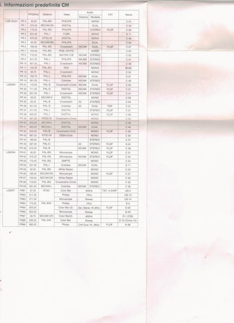

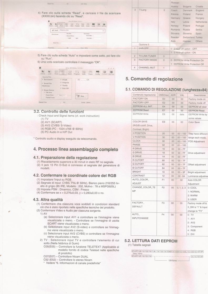

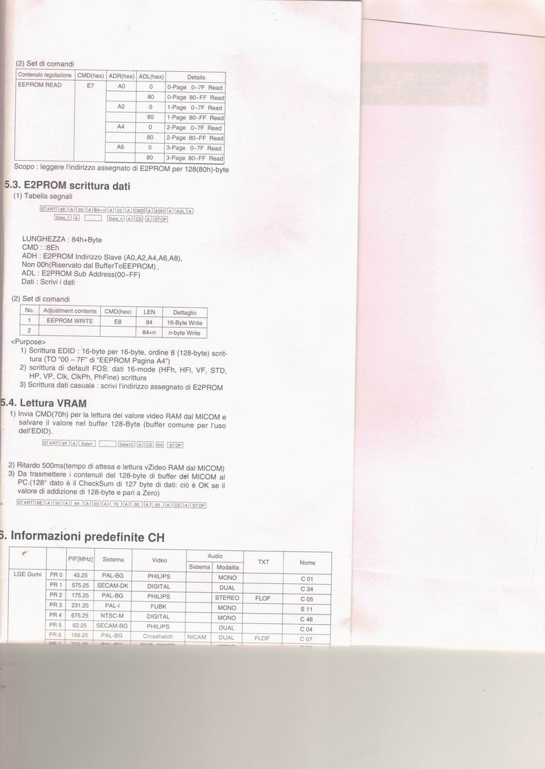

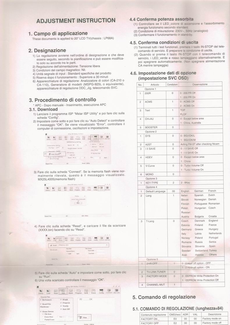

V prílohe zasielam – Nastavovacie inštrukcie , ak vie z toho niekto vyčítať niečo potrebné.

Ja už od začiatku , ako som začal lúštiť tú "Talianštinu" počítam s tým, že sa ten Servis Mód ovláda cez nejaký softver. Ale kde sa PC pripája a cez aký interface (kábel) to nemám tušenie.
