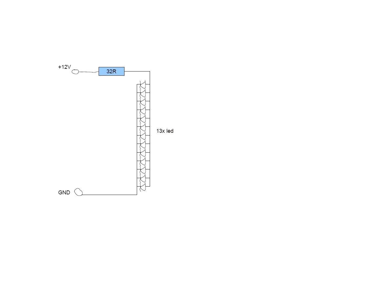

Zdravím všechny,
jeden chlápek se mě ptal, jestli mohl níže uvedeným zapojením udpálit
13 UV LED diod.
Byl jsem silně zahanben, asi slabá praxe, ale neuměl jsem mu odpovědět.
Prosím o názor.
dík moc 8O
(29.28 KiB) Staženo 305 x

Do obvodu poteče proud zhruba 300 mA, do které diody víc a do které míň je ve hvězdách, nehledě na to, že nevíme o jaké diody jde. Prostě špatné zapojení.

ty LED mají In - 20-30mA , takže 300mA je "smrt"

Jak píše Jindra2. Jen přidávám, že i když se jedná o stejné LED, přesto má každá trochu jinou VA charakteristiku. Následuje lavinový efekt:
Jednou LED ve chvíli zapnutí poteče neúměrně vysoký proud a to ji odrovná, na ostatních se zvedne proud, který měl téci zničenou LED. Pak se odporoučí druhá LED, na které proud opět vyletěl nad mez a takhle to pokračuje, až shoří všechny.

Typickej rozdíl mezi teorií a praxí. V simulátoru to bude v pořádku, v praxi to může mít krátkej konec. Navíc to není ani vidět...

este ked budu svietit ta ksa cip bude zahrieat a napetie na diodach menit... res pekne zhasinat ako pojdu do seven heaven...
