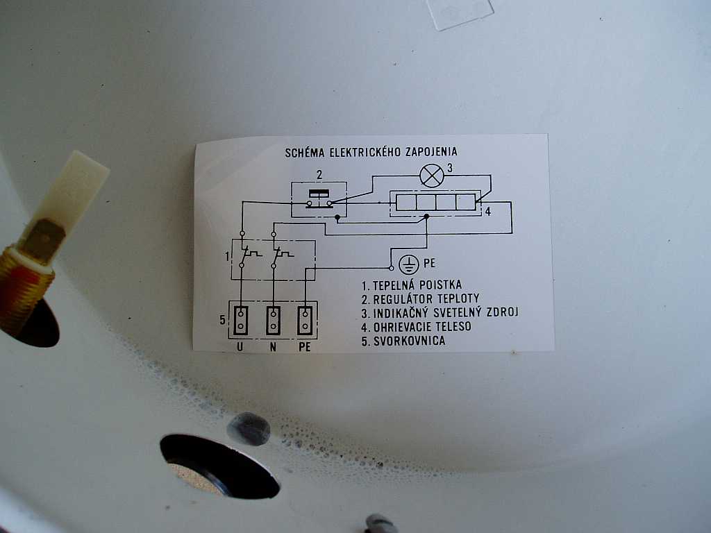

Zdravím, potřeboval bych schema zapojení ,je to asi 20 let staré,neví někdo kde to najít .dík
Název vlákna byl upraven. Killroy
#2 Příspěvek od Crifodo »
na spodním deklu bojleru je schema nalepené.
ota6
Příspěvky: 99
Registrován: 05 črc 2005, 00:00
#3 Příspěvek od ota6 »
To já vím ,ale je to nečitelný

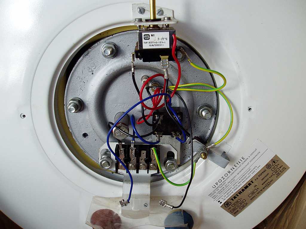

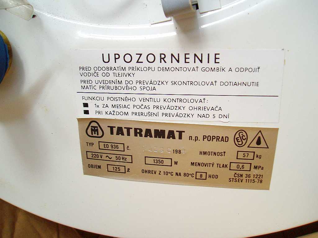

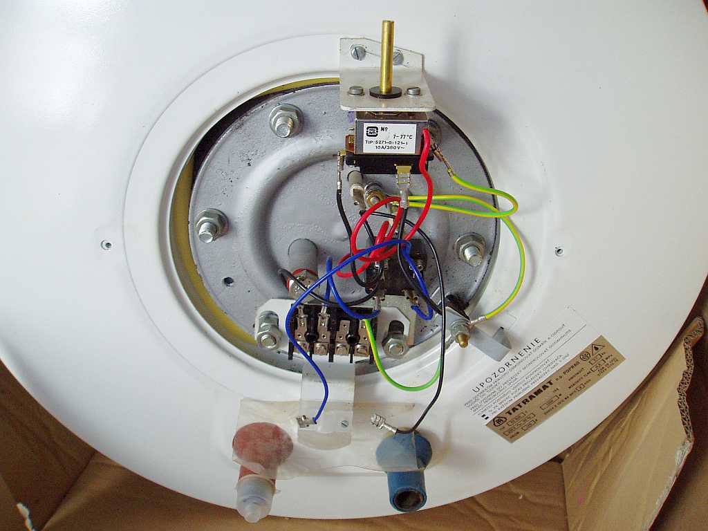

#4 Příspěvek od Crifodo »
tak tu máš
(72.92 KiB) Staženo 730 x
(72.89 KiB) Staženo 452 x
(87.88 KiB) Staženo 1088 x
(48.8 KiB) Staženo 1445 x

Dík ,pomohlo to.
