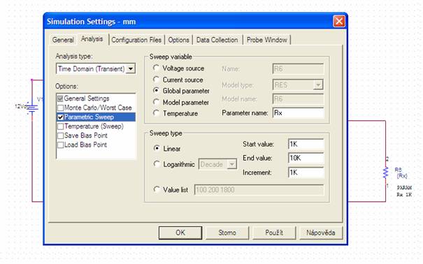

Andrea
Příspěvky: 9340
#5 Příspěvek od Andrea »
Kapišto?

miro1234
Příspěvky: 138
Registrován: 11 lis 2007, 00:00
#6 Příspěvek od miro1234 »
to je v akom Orcade robene...???neviem ci nevidim alebo tie okna parametric a analysis setup neviem najst...

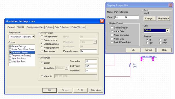

#8 Příspěvek od miro1234 »
co je na tom zle???
ERROR -- Undefined parameter: Rx
(35.08 KiB) Staženo 90 x

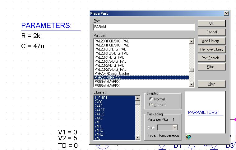

GeorgeB
Příspěvky: 1248
Bydliště: Pardubice
#9 Příspěvek od GeorgeB »
miro1234 píše:co je na tom zle???
Vložil jsi "součástku" PARAM/SPECIAL? Na pozadí vidím jinak vypadající...
Výběr "PARAM" pro parametrickou analýzu.
(54.78 KiB) Staženo 115 x
miro1234
Příspěvky: 138
#10 Příspěvek od miro1234 »
mam to takto a stale error??? kde mozem mat este chybu...
(33.32 KiB) Staženo 78 x
