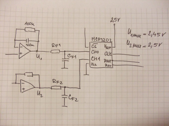

Zdravim, chtel bych pozadat o radu. Mam do A/D prevodniku MCP 3202 privedene na vyvody CH0 a CH1 vystupy z operacnich zesilovacu pred RC dolni promust.
OZ1 ma maximalni vystupni napeti 2.45V a je pripojen na CH0
OZ2 ma maximalni vystupni napeti 2.5V a je pripojen na CH1
Potreboval bych urcit hodnoty dolni propuste RC.
schema viz obrazek...
Diky za pomoc

A nechybí ti v tom zadání něco? Nějaká frekvence?
Edit: A jseš si jistej, že ti ten převodník bude na 2,5V běhat? V datašítu píšou, že běhá od 2,7V.

dostal sem to takhle zadane, bez frekvence jinak vztah znam... ted sem na to taky koukal ze je napajeny od +2.7V do 5.5 V

V tom případě, je zadání neúplné a tím pádem nelze správně úlohu vyřešit.

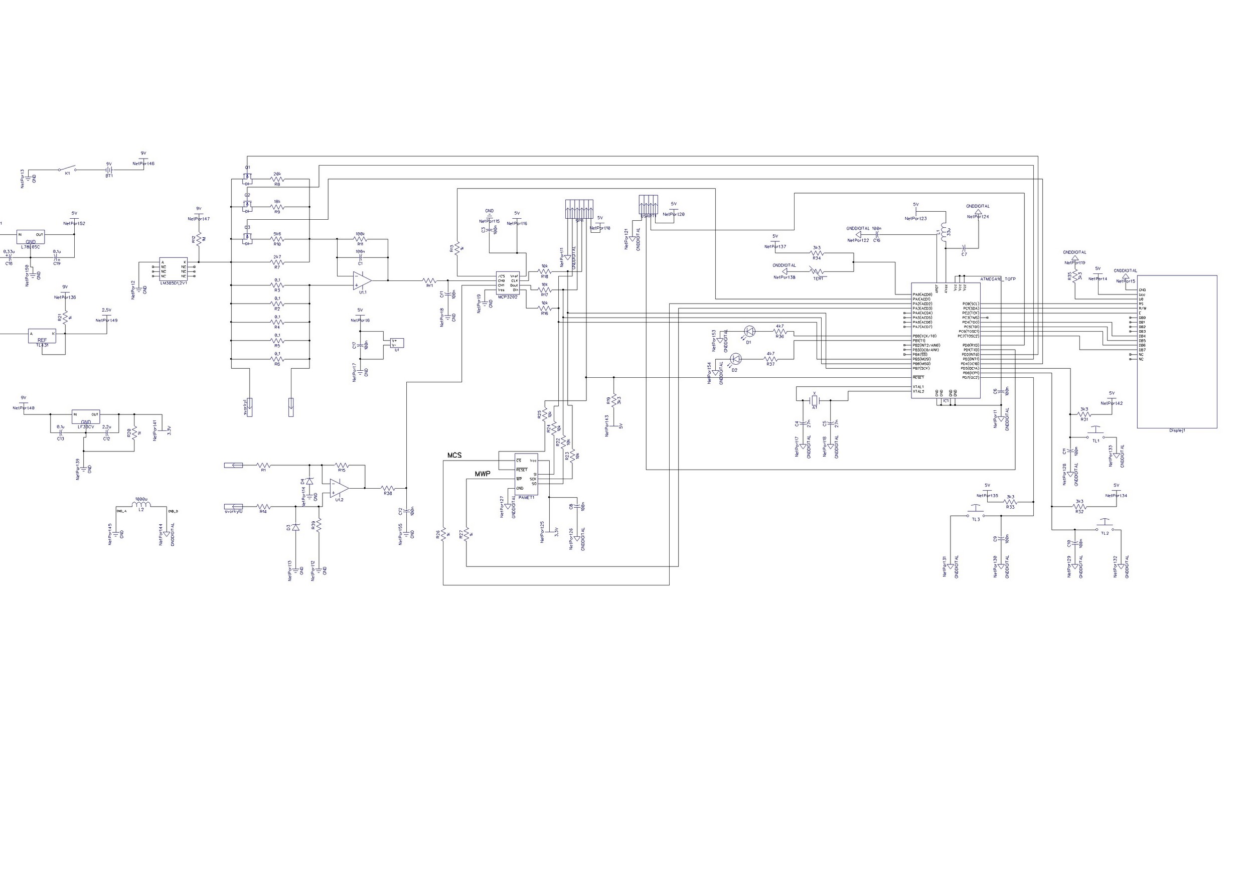

ted mi jeste kamos poslal cele schema jak to ma byt...
schema celeho zapojeni
(280.13 KiB) Staženo 244 x

No vidíš a máš po starostech. Co to má být, nabíječka aku? Každopádně tohle má svého autora a taky originální stránky, na kterých budou další důležité informace jako soft a možná i DPS.

prave ze po starostech neni, je to kamosova Bakalarka prace tudiz jeho original... ve finalni verzi to ma pracovat jako meric prosleho naboje pri nabijeni a vybijeni baterie...
A potrebuje doladit ty filtry

Když víš vztah, jak ten filtr vypočítat, tak co víc potřebuješ? My si tu zlomovou frekvenci z prstu nevycucáme, no můžeme, ale k čemu to pak bude.

Asi se má za co stydět. Ve schématu má zajímavě označeno napájení(+9V,+5V... schem.znak pro zem,GND), znak pro GND co on použil, se většinou používá pro označení PE vodiče.
Pokud bych v době co jsem se učil elektro, použil takto značky tak by mě učitel asi ******. Zřejmě se už změnilo označení:lol:

A ja prave nevim to, jak urcit mezni frekvenci.
#11 Příspěvek od ZdenekHQ »
Třeba ze vzorkovacího kmitočtu převodníku.

v tom pripade je mezni frekvence 5kHz
a pokud se nemilim a pamatuju tak vztahy jsou...
fm = 1/ (2*PI*R*C)
U2 = U1* 1/(odm(1+omega2 * C2 *R2))

Já teda nevím, k čemu ten horní OZ potřebuje na výstupu filtr na 5kHz, když je sám o sobě zapojený jako dolní propust se zlomem na 16 Hz. Vůbec je smysl těch propustí diskutabilní, když se měří baterka.
