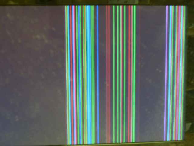

Zdravím všetkých,
obraz nebol, v ľavej polovici boli zvislé linky, už pri preberaní to samo nabehlo, skúšal som to asi týždeň, potom som to vrátil.
Po daľších troch dňoch sa to objavilo znovu. Údajne!! zmizol obraz (len zostalo "svietiť" natmavo) a cca po 15-tich minutách nabehli zase do ľavej polovice zvislé linky. Bol som u nich doma, mal som pocit že sa jemne mení jas tmavého "podkladu" v závislosti na scéne, ale istý si tým nie som. U mňa som si to napriek snahe nevšimol.
Jediné, čo som vedel, mechanicky som trocha ponamáhal dosky, či sa neprejaví nejaký stuď. spoj, vizuálne som prezrel dosku s invertormi, schému nemám, čo-to som ohmicky okolo trafákov meral, ale nič mi to nedalo,
poradil by mi niekto, kde by bolo dobré začať?
Ďakujem.

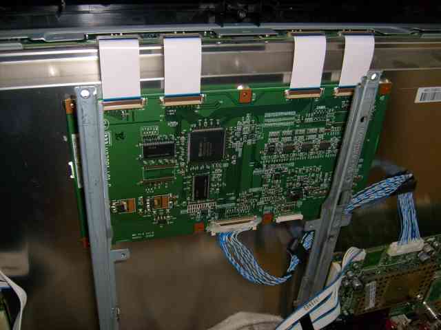

Ešte pridávam foto vnútra televízora.

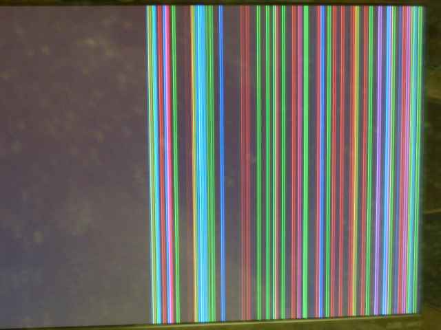

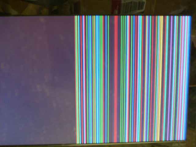

Tak som na to dnes pozrel, spomínané modro-biele kábliky vedú k ďaľšej doske, ktorá je schovaná pod plechovým krytom. Z nej idú potom pásikové prívody k panelu. Mechanicky som preskúšal čo sa dalo, aj som premeral cesty toho modro-bieleho "multi kábla", pretože jeho konektor nie je dostatočne od výroby zapájkovaný, ale dôraz pri pájkovaní bol kladený zrejme zo spodnej časti dosky a otvory budú asi prekované.
Všimol som si, že paleta a množstvo vysvietených liniek sa skoro po každom zapnutí mení:
napr.:
- pri bežnej prevádzke sú nejaké,
- ak schladím na tej doske napájajúcej samotný panel 3 nachádzajúce sa tam procesory, a televízor zapnem, vysvietia sa linky iné,
- ak ich zohrejem, a televízor zapnem, vysvietia sa zase iné,
Počas zmeny teploty sa počet vysvietených liniek nemení. Zmení sa len po ďaľšom zapnutí.
A ešte: ak televízor zapnem, linky nie sú po celej svojej dĺžke, ale sú na koncoch cca 3 cm kratšie. Na plnú dĺžku sa pomaly natiahnu až po nejakých 5-ich? sekundách svietenia.
Môžu tieto pozorované skutočnosti napovedať o niečom?
edit: linky sú na ľavej strane obrazovky - presne do jej polovice. Toto je fotené cez zrkadlo.
