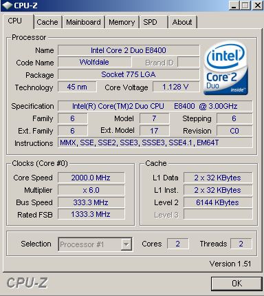

Zdravim, mam takovy problem. Mam procesor Intel Core Duo 3.00GHz a nevim, z jakeho duvodu ma jedno jadro 3 GHz a druhe 1.98GHz. V biosu jsem nic neprenastavoval a zkousel jsem i vychozi nastaveni a problem pretrvava. Jde to poznat i na vykonu.
Samozdrejme donedavna bylo vse vporadku, obe jadra 3GHz.
Muze prosim nekdo poradit co s tim?
Predem dekuji

V čem jsi to měřil? Mám možná stejný procesor jako ty, ale programy co to měří ukazují jen jednu frekvenci. Procesor se podtaktovává právě na těch 1999.9 MHz když není potřeba plný výkon. Není to jen tenhle případ? Na obrázku je vidět, že v tu chvíli jel podtaktovaný. Ještě mi napadlo, jestli to začalo dělat až po čase, může to být špatné chlazení. Zkus sundat procesor a pořádně ho očisti od staré pasty. Stejně tak chladič a pastu tam dej novou.

Jo mas pravdu, je to asi o tom, ze plny vykon v tu dobu neni potrebny.
Co se tyce chlazeni, tak procesor se hreje na 32°C.
