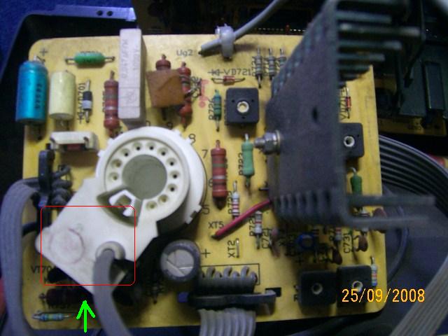

Dobrý,
poradí my niekto ako vytiahnem z petici (je to správne SOC14897?) obrazovky ten vodič ktorí ide na fokus? Mám tu totiž už tretiu telku a na všetkých bolo vadné VN trafo. Na tých prvých dvoch som musel rozobrať za tie úchyti peticu a potom uvolniť vodič z iskrišťa. Lenže tie úchyti su zostarnuté a radi sa zlomia .
No na tej tretej sa my to už nechce rozoberať.Na druhých typoch peticiach je taký čudl ktorí sa dá odistiť a potom sa dá ten vodič vytiahnuť ale tu asi urobili súdruzi chybu, lebo tam ten čudl neni aalebo sa mýlim? Foto neni z mojej TV našiel som ho tu na fóre ale jedná sa o tú istú peticu z TV OTF445 snáď sa autor toho fota neurazí. Dá sa prosím ten vodič z toho úchytu nejako šetrne vytiahnúť? Skúšal som tam nejak "narvať" vedľa vodiča špendlík ale nejak sa my to nedarí. Zatiaľ je to prvý typ TV na ktorom sa trápim z tým vytiahnuťím. Ináč z iných typov petíc či už z TV alebo monitora to šlo v pohode a nemal som problém. Zvlášť by som chcel počuť názor pána "kokúna" Honza ktorého si tu vážim lebo prináša sem profesionálne a niekedy aj vtipné príspevky vďaka čomu je toto fórum obohatené cennýmy radami ktoré my už neraz pomohli.
Vopred vám všetkým vďaka za odbornú radu.

#2 Příspěvek od jogo »
Dovolím si prispieť ja :wink:
Niektoré mali čudlíky, ako píšeš,
niektoré sa zasunuli do lievikovitého zovretia takto tvarovaného pliešku, čiže je to imúnne voči pohybu späť,
a niektoré sa pájkovali.
- to prvé je ten šťastnejší prípad,
- to druhé sa dá (obtiažnejšie) niekedy vytočiť bočnými pohybmi tam a späť a súčasným ťahom von, inokedy to je treba Skutočne otvoriť, deformácia lievikovitého plechu je skoro zaručená, takže ho treba ponarovnávať a samozrejme upraviť vzdialenosť iskriska na pôvodnú,
- k tomu tretiemu snáď niet čo dodať, treba to rozobrať.
A polámané úchytky myslím na závadu nie sú.

#3 Příspěvek od DELONG »
No dík za radu ja som to rozobral na tých dvoch telkách ale zlomili sa úchytky zalepil som ich tavnou pištolou len to už nevyzeralo esteticky.Krútil som to kadejak ale proste "von" to nejde. Princíp poznám tak sa nečudujem že to nejde von. Len nechápem prečo súdruzi tam nedali ten lepší patent na čudlík (ten šťastnejší prípad) alebo sa iba vtedy to učili vyrábaťť ? :roll: Servisáci buď mali na to patent alebo rovno to odstrihli a vymenili celú peticu ? :lol: Však vtedy asi tie petice neboli drahé :D Alebo mali v práci spoustu času a zabávali sa s tým :lol: .
No už to vydím že to musím asi zas rozpitvať ako u tých dvoch TV.
Ináč fakt dobré tie TV C445 tie problémy zo zdrojmy, elitmy , VC a RKS to všetko odchádzalo ako teplé rožky :lol:
To jogo presto dík za cenné rady. :agree:

#5 Příspěvek od kokun »
To DELONG - děkuji za "poklony" - jsem rád, že se ti mé příspěvky líbí (na rozdíl od těch, co mně tu nazývají "absolutnym magorem", apod. - třeba tady: http://www.ebastlirna.cz/modules.php?na ... ic&t=33110 , ... ) :wink:
Pokusím se něco uvést k "tvému" problému s tou paticí obrazovky.
Tento problém není skutečně jen "tvým" problémem - je to problém všeobecný. Nevyhýbá se ani mně 8O
Píšeš:
DELONG píše:.... prečo súdruzi tam nedali ten lepší patent na čudlík (ten šťastnejší prípad) alebo sa iba vtedy to učili vyrábaťť ? :roll: ....
Tady sis možná odpověděl už sám.
Je skutečností, že telky C445 byly vůbec prvními telkami "monitorového" typu - a dnes mají za sebou už cca 18 let provozu.
Používaly se do nich tyto "nepodařené" patice (bez toho odjišťovacího "čudlu") :cry:
Přestože jsou tyto patice už v předchozích modelech (např. C441, ....), tak nejvíce to pociťujeme právě u těch C445-tek. Z toho důvodu, že v posledních letech (po mnohaletém provozu) v nich postupně odcházejí ta VN-splitka (no a s tím je spojen tento náš "problém" - při jeho výměně).
Taky s nimy občas "zápolím". Po zkušenostech se nejprve snažím dostat vodič ven tím "kroutivým" způsobem (tam a zpět) za současného mírného tahu ven. Nesmí se ale tahat moc (v domění, že to bude rychlejší), poněvadž pak se to teprve "zakousne" a teprve to nejde ven :cry:
Tam - to jde "po srsti" (při montáži) :lol: - naopak ven - "proti srsti" (při demontáži) :cry:
Taky se často stane, že při tomto způsobu vyndávání se ten vodič ukroutí (je to způsobeno narušením vodiče /naříznutím okolo/ při jeho odizolování - u výrobce). Pak už nezbývá nic jiného, než ta "rozborka" patice - nebo výměna za jinou. Potom už je to jen otázka toho, kolik je na vlastní opravu tvp času. Když ho mám - rozebírám. Když nemám (a je po ruce druhá) vyměním - není zas až tak drahá (i ta "rozborka" může vyjít dráže - "čas jsou peníze"!).
Bastlíř má čas - rozebírá. Profík (kterého čas "honí") neřeší - vyměňuje 8O
Z tohoto se zřejmě poučili i výrobci a "vymysleli" (zavedli) ten "čudlík", který opravu velmi usnadňuje a hlavně urychluje. Proto tento problém (u pozdějších modelů tvp) odpadá :)
Píšeš, že ses pokoušel o "odjištění" pomocí špendlíku ("natlačeného" vedle vodiče) a neuspěl jsi. Taky jsem neuspěl - ale navodil jsi mně myšlenku: "Navrtám" (nebo teplem "protavím") maličkou dírku vedle - přes kterou by to pak (za pomoci třeba toho špendlíku) mohlo jít odjistit. Při první příležitosti (až budu mít zase tu patici rozebranou) se podívám, kde bude to nejvhodnější místo pro tu dírku 8O
Aby to šlo co nejlépe odjistit, ale taky, aby náhodou (přes tu dírku) nedošlo k nechtěnému přeskoku VN (FOCUS) :wink:
Mohlo by to daný problém vyřešit a opravu rovněž urychlit - :nevim:
Honza - kokúň

#6 Příspěvek od DELONG »
To KOKUN ďakujem vám za vašu vyčerpávajúcu odpoveď a čas strávený nad mojím príspevkom. Rád čítam vaše príspevky sú moc poučné a keby ich tu viac ľudí čítalo ako "rýchlo myslelo" možno by aj dačo vedelo.Ja si cenním rady skúsenejších a rád sa poučím a takých ľudí si vážim ktorí vedia aj poradiť ale aj skritizovať.Ovšem človek si rýchle spraví mienku o tom kto danej veci "ROZUMIE" a kto len "MELE VOLOVINY" pokiaľ tomu aspoň on sám troška rozumie. Holt my sme asi staršia generácia a berieme to ináč :D .
Teraz už viem že to nebol len moj problém ale aj všeobecne v opravovniach. Tento krát som to vyriešil tak že som peticu vyspájkoval nastrihal som si tenké pliešky podložil tie zacvakávacie úchyti a peticu som ľahko rozobral bez poškodenia. Zložil iskrište a zacvakol naspeť.Trvalo my to asi dve minúty práce.Zapájkoval a zasunul vodič (Focus) a TV kreslí jak Picaso.
Túto tému som založil aj preto lebo ma to zaujímalo že či sa ešte "trápi" s tým aj dakto iný :lol:
Ešte raz vrelá vďaka všetkým zúčastneným za objasnenie problému :thanks:
