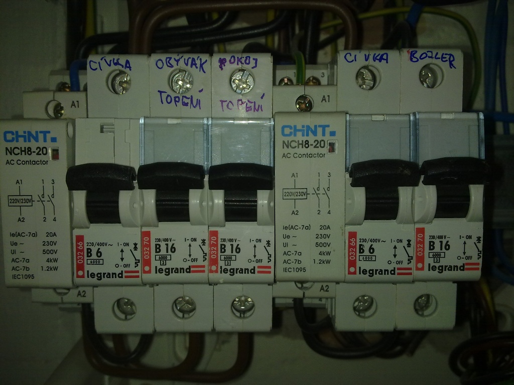

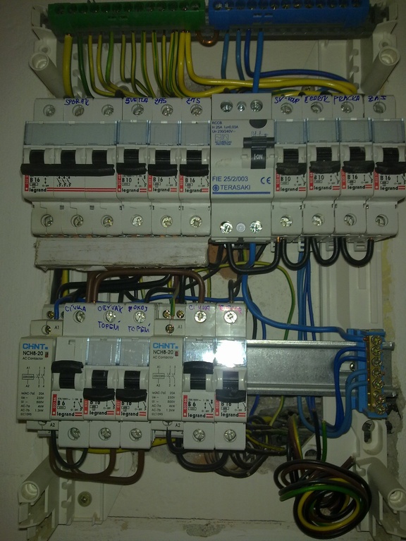

Zdravím,
jsem laik a chtěl bych zjistit funkčnost jističe boiler, cívka, stykač (vpravo dole na fotografii).
prosím o uvedení místa kde na jističích měřit multimetrem jejich
funkčnost.
Předpokládám, že červený(u multimetru) na vrchní černý drát u jističe a
černý nahoru na svorkovnici, ale přesně kam?
Multimetr DT-830B nastaven: ACV 750 _ červený : V(odpor)mA , černý: COM.
Děkuji.

Černý drát multimetru na nulovou svorkovnici v pravo na modré dráty a výstup napětí z jističe na horní svorce jističe BOILER. Tento vodič bude pokračovat na stykač který spíná při daném tarifu. Odtud rovnou do ohřívače. Ovládací cívka stykače je napájená jističem CÍVKA.

Takže ti asi nic neřekne, když napíšu, že stykače boileru i topení se ovládají nulou, takže za jističem "stykač" to napětí naměříš, i když je rozepnutý stykač nebo všechny stykače?
O co ti vlastně jde, že se hrabeš v rozvodnici zjevně zcela naslepo? Zabýváš se červeným a černým drátem jako v americkém filmu, přitom je to ve střídavém obvodu úplně jedno.
