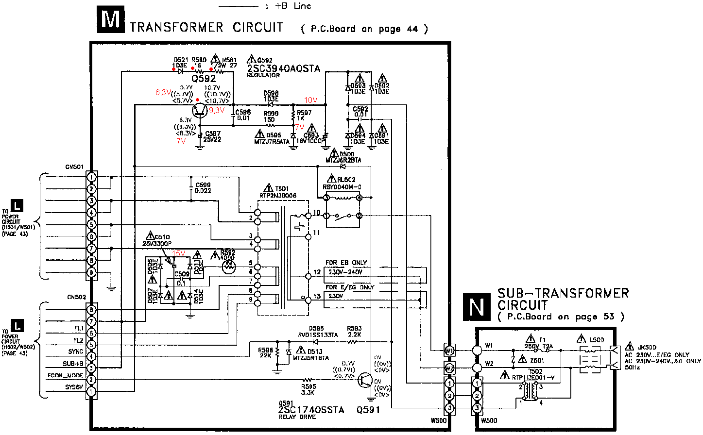

Ahoj, mám tu hifi věž Panasonic SA-AK47 starou asi 10 let. Věž jako taková funguje, ale nejde vypnout do ECO módu. Po stisku tlačítka ECO přejde do ECO módu (relé RL502 vypne) ale sama se asi po osmi vteřinách přepne do STAND-BY režimu (relé RL502 sepne). Některé součástky na transformátorové desce se značně přehřívají (v jakémkoliv režimu) a nejspíš budou s tímto souviset (jsou označené červenou tečkou). Také napětí na kolektoru Q592 není stabilní a pohybuje se v rozmezí 9,3-9,6V.
Servisní manuál lze stáhnout ZDE.
Už si s tím nevím moc rady, takže každá připomínka dobrá.

Tak nic no, nakonec se hřeje víc součástek, napětí skáče jak blbé, ale na příčinu jsem nepřišel...
Měl jsem tu věž zapnutou bez připojené CD mechaniky, a teď, když to mám zpátky v kupě, nejde vložit CD a věž píše hlášku TAKE OUT :) Nejde ji nějak resetovat?
