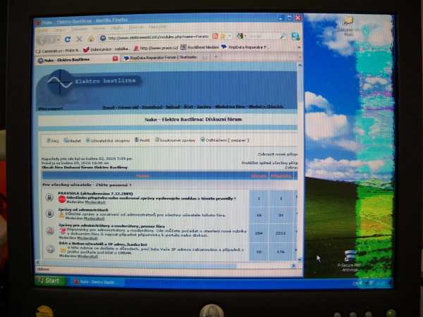

DELL Modell: 1504FP
Na pravém kraji zrnitý obraz, zkreslené barvy.
Zbytek má duchy, posunuté ca o 2 a 5 mm.
Okno, které skáče po ploše bez signálu, je bezvadné, vstup DVI jsem nezkoušel.
Po snížení opakovací frekvence z 75 na 60 Hz jsou poruchy méně výrazné.
VGA kabel je OK, jiný monitor bez problémů.
(Někde jsem četl, že VGA kabel může způsobit duchy, ale jak?
3mm je ca 1/100 řádku, ten trvá ca 30mikrosekund, zpoždění=0,3usec.
Dráha při rychlosti světla=90m, kabel by musel mít délku 45m!)
Původně byl vadný transformátorek v invertoru pro CCFL a elyt ve zdroji.
Po výměně OK, asi po týdnu monitor zpět s touto závadou.
Vyměnil jsem ještě 3 elyty s trochu vyšším ESR, žádná změna.
Děkuji za tipy, pepper

Pri pocitani zabudas na stojate vlnenie vo VGA kabli,ale v tom nebude problem.

Tohle není LCD,ale CRT monitor.Nebo si to fotil rybím okem.
