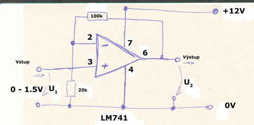

Dobry den, rad bych vas chtel pozadat o pomoc. nejak nevim kde mam chybu. Rad bych udelal jednoduche zapojeni OZ, ale moje laboratoni pokusy nejak nefungujou a nevim kde mam chybu, prosim tedy o pomoc zde. Verim, ze pro zkuseneho elektronika to bude na prvni pohled jasne.
zapojeni je v priloze na obrazku.
podle meho by to melo fungovat tak, ze po pripojeni vstupniho napeti U1 v rozmezi 0-1.5V bych mel na vystupu U2 mit napeti vyssi.
nicmene s libovolnym napetim i bez nej mam na vystupu 11V.
tak nejak furt nechapu kde je problem?
Dekuji za nakopnuti nebo radu.
(20.9 KiB) Staženo 160 x

Problém je v rozsahu vstupních napětí. LM741 funguje se vstupním napětím v rozsahu od -Vcc+2V do +Vcc-2V Ty máš -Vcc připojené na zem, takže ti to funguje se vstupním napětím zhruba od 2V do 10V. Pokud chceš, aby to fungovalo od 0V, musíš na -Vcc (pin 4) přivést záporné napětí alespoň -2V nebo použít jiný operák, třeba LM358.

Andrea píše:Problém je v rozsahu vstupních napětí. LM741 funguje se vstupním napětím v rozsahu od -Vcc+2V do +Vcc-2V Ty máš -Vcc připojené na zem, takže ti to funguje se vstupním napětím zhruba od 2V do 10V. Pokud chceš, aby to fungovalo od 0V, musíš na -Vcc (pin 4) přivést záporné napětí alespoň -2V nebo použít jiný operák, třeba LM358.
takze staci vymenit "švába" za LM358 a bude to fungovat???

Tak jsem to zkusil i s tim 358 a proste to nechodi, resp nezesiluje.
nechapu. kdyz dam na vstupu rozdil treba 0,5V tak mam na vystupu rozdil taky 0,5V, tak by to preci nemelo byt?

Zapojene to mam snad dobre podle toho co sem psal tam zase jako neni az tak moc co pokazit. ma to jen 2 odpory a na ten svab pouzivam patici, abych ho neupalil :)
ted jsem se prolouskal nejakou teorii i tady u vas http://www.ebastlirna.cz/modules.php?na ... sc&start=0 i na webu. v tom prispevku se resi neco podobneho, netusim jak to dotycny dotahl do finale a jak mu to nakonec fungovalo. ale napisu ti co presne chci, a treba zjistime ze takhle se to neda a nebo se na to musi jinak. a omlouvam se za neelektronicke vyjadrovani, jsem programator. :)
takze:
mam drat na kterem je 0,1 - 0,5V proti kostre (konkretne napriklad 0,438V, ale meni se v uvedenem intervalu)
zarizeni (merak) ktere k tomu potrebuju pripojit umi ale merit az od 0,3 V a jen na setiny, tedy zmerim 0,43V a hodnoty od O,1 do 0,3 mi chybi. Jiny merak pouzit nemuzu.
potrebuju nejake zarizeni, ktere mi tuhle hodnotu vynasobi rekneme 10x na 1 - 5V ktere pak muzu bez problemu merit.
dokonce nemusi byt nejak linearni ten vystup, protze k namerenym hodnotam bude vytvorena kalibracni tabulka, takze k hodnote na vstupu 0,438V muze byt na vystupu klidne treba 6,14V
k dispozici mam externi napajeni (baterii) 12 - 24V, zarizeni je urceno pro auto, tedy kostra bude samzrejme spolecna.
Pokud by se tim chtel nekdo zabyvat jsem ochoten se domluvit i na nejake forme spluprace, do budoucna budu takovych ruznych udelatek potrebovat vic - v nejblizsi dobe treba vyresit napajeni z 24 na 12V pro RFID ctecku a antenu.

daj schemu ako to mas zapojene ..... kolko tam pustats voltov....
MirekSala
#10 Příspěvek od MirekSala »
Atlan píše:daj schemu ako to mas zapojene ..... kolko tam pustats voltov....
Zapojeni je nahore v prvnim prispevku, s tim ze LM 538 ma stejne zapojene piny az na 6=1 a 7=8,
napajeni mam presne 13,3V
Vstup 1,5
Na vystupu namerim toto:
pokud na vstup neni pripojeno nic je na vystupu 11,7 V
pokud vstup uzemnim je na vystupu 0V
A ted to zacne byt zajimavejsi:
mam tady moznost zapojit 4 ruzne vstupy s napetim:
0.64, 0.79, 1.26 a 1,54
a na vystupu namerim toto:
9.53, 7.56, 9.32 a 7.64
tak nevim co ted.

Teď jsem to tu zkusila na destičce a funguje to jak má, při napětí 0-2V na vstupu z toho leze 0-10V na výstupu (přibližně, nemám zesílení přesně 5). Takže kde může být chyba, třeba v propojení zemí, to napětí co přivádíš, musí být vztažené k zemi toho OZ, výstup se musí měřit také vůči zemi OZ.

Andrea píše:Teď jsem to tu zkusila na destičce a funguje to jak má, při napětí 0-2V na vstupu z toho leze 0-10V na výstupu (přibližně, nemám zesílení přesně 5). Takže kde může být chyba, třeba v propojení zemí, to napětí co přivádíš, musí být vztažené k zemi toho OZ, výstup se musí měřit také vůči zemi OZ.
a to mas zapojene presne tak jak mam namalovane nahore???
hmmm, ted ze sebe udelam 🤐 - jak zaridis, aby to nepti na vstupu bylo vztazene k zemi??? (omlouvam se ale nerozumim tomu.) ja tp merim k tomu kabelu ktery mam na vstupu jako -(minus)
resp, pokud jsi z prahy - nemohl bych se prijet podivat na to zapojeni? jak funguje? a vzal bych s sebou ten svuj vytvor. :)

MirdaSala píše:a to mas zapojene presne tak jak mam namalovane nahore???
byl bych vdecen za takovou malou zasvecenou konzultaci.
Z Prahy nejsem. Mám to zapojené přesně podle obrázku. A vstupní, výstupní i napájecí napětí jsou vůči uzlu co jsi označil 0V, tomu říkám zem. 0V je na pin 4, +12V na pin 8, vstup je pin 3, výstup pin 1, 100k mezi pin 1 a 2 a 20k mezi pin 2 a 4.
