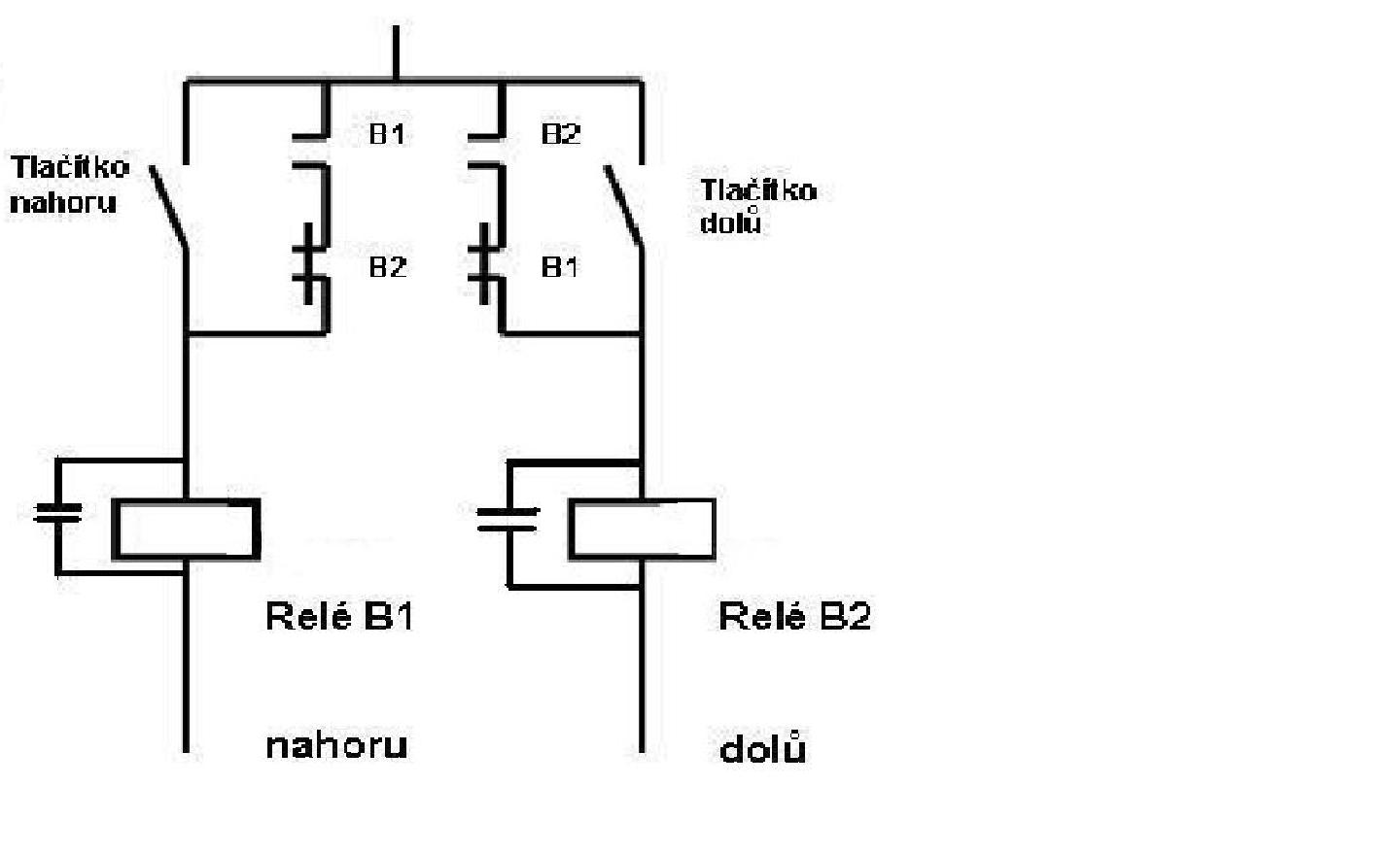

Ahoj, chtěl bych poradit se zapojením: chci ovládat stahování venkovních žaluzií, mám dvojtlačítko v instalační krabici pro směr nahoru a dolů, a chtěl bych, aby při prvním stisku se roleta rozjela, zastaví se stiskem tlačítka opačného směru. Dalším stiskem se roleta opět rozjede žádaným směrem. U cívky relátek mám nakreslené kondenzátory pro zpoždění odpadu 1 sekunda.
Mohlo by to takto fungovat? Nevadí žaluziím přivedení krátkodobě (zmáčknutí tlačítka opačného směru) obou napětí(nahoru i dolů)? Jakou kapacitu by měl mít kond pro zpoždění 1 sekundy u relé na 220V střídavých? Motor žaluzií má okolo 50W výkon.
Omezující položky: místo - v instalační krabici s dvojtlačítkem není moc místa a mám sem přivedenou pouze fázi a odvod z tlačítek. Nulák je v další instalační krabici, kde není místo na jakýkoli tišťák.
Pokud víte o nějakém lepším zapojení, tak mně prosím naveďte.
Děkuji za radu.

Striedavé relátko na 230Vac neoneskoríš kondenzátorom.
To čo chceš urobí, nejaká "logika".
Motor asynchrónny s kondenzátorom môže mať počas točenia tú istú fázu na obidvoch stranách kondenzátora, ale nezastane a poriadne s ním šklbne pri pripojení a odpojení fáze na druhú stranu.

Nejdřív koukni sem a až potom něco vymýšlej. Podle toho co píšeš v té elektrice nemáš tak úplně jasno. Na tvoje požadavky bude nejlepší nějaká ovládací logika, už jen kvůli ochraně motoru žaluzií.

No a když zaintegruješ do souhlasně barevného víka ne instalační , ale přístrojový spínač-přepínač se středem vyp ?

Neviem, aký máš typ motora, ale relé budu po určitú dobu zopnuté obe 2.
Buď ti ,, vyhodí poistky " alebo sa motor vôbec nezastaví a pôjde hneď opačným smerom.
Chcelo by to ten prepínač, ako radí BOBOBO, alebo trojtlačítko.
Má ta žalúzia aj nejaké koncáky?

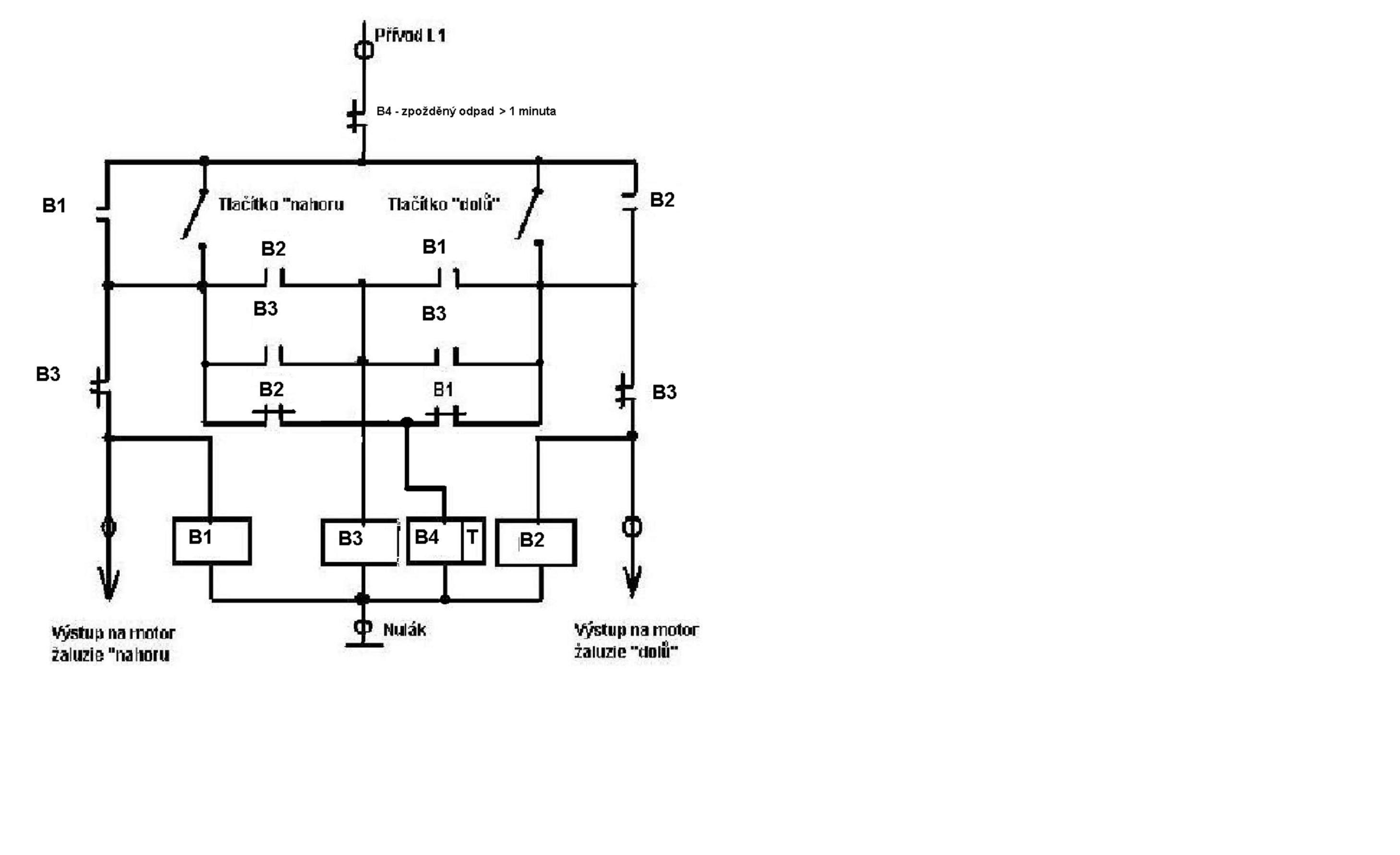

Tak jsem zkoušel bádat a vymýšlet, výsledek je pod příspěvkem, ale budu muset použít tři relé a dotáhnout Nulák. Jinak to asi nepůjde. Pro vypnutí povelových relé jsem ještě osadil časové relé B4, které rozpojí obvod po uplynutí doby nejdelšího stažení rolety. Zkusím to zapojit na zkušební desku, abych viděl, jak se to chová.

A co se stane, když žaluzije dojede do konce?
Má to teda nějaké koncáky?

Dle informace technika mají koncové polohy žaluzií vypínače.
