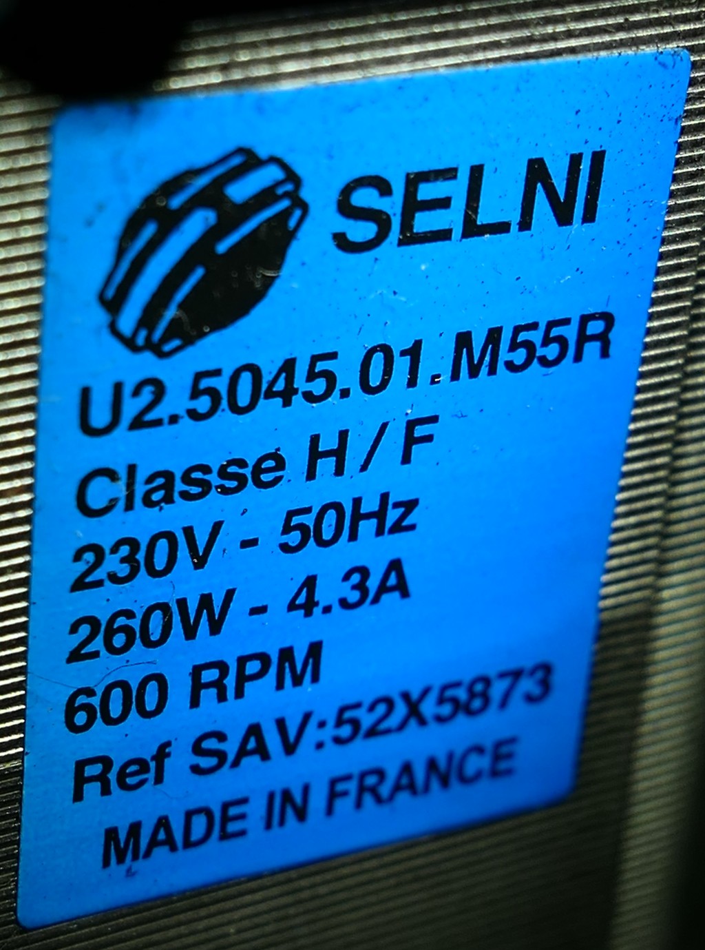

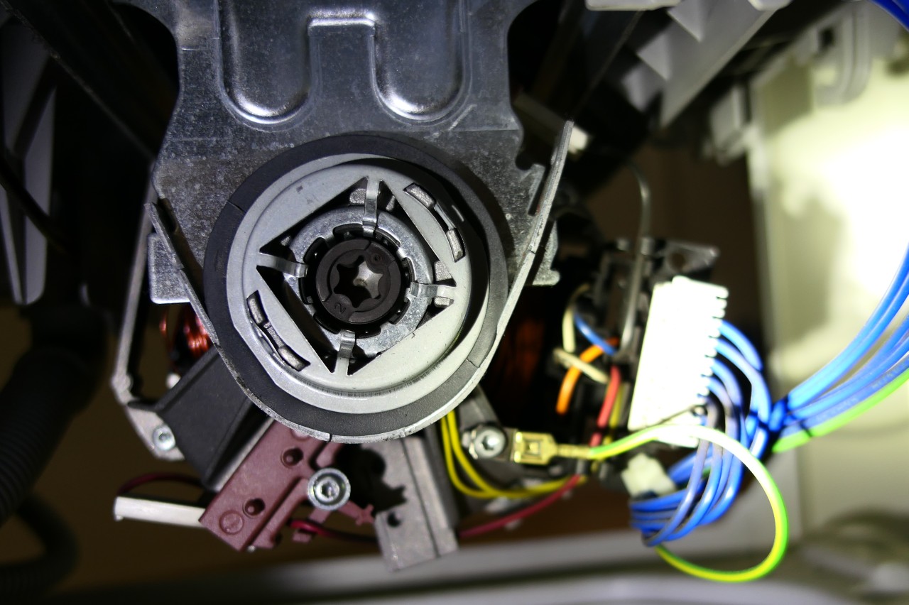

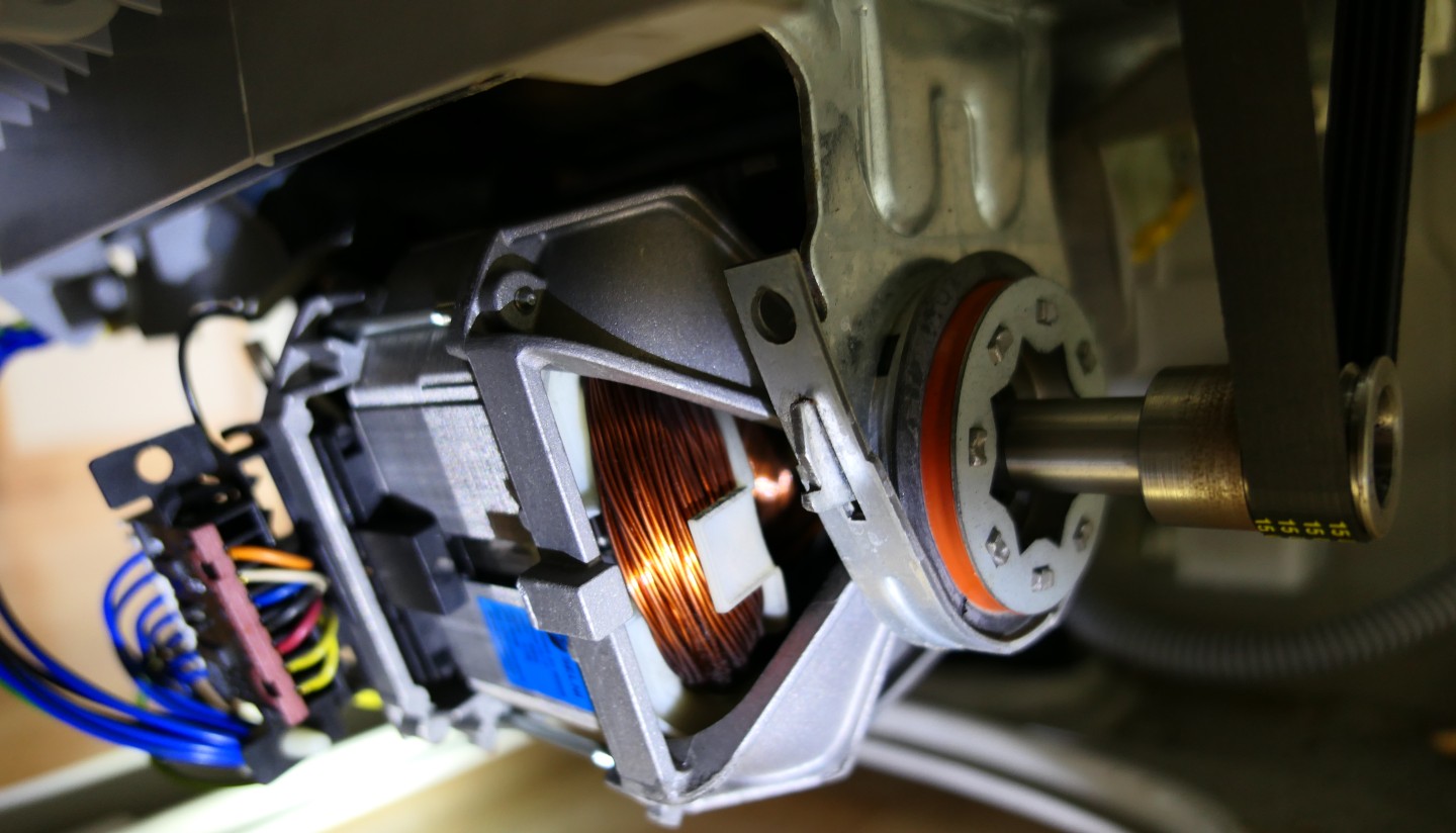

Ahoj, časem budu možná potřebovat uhlíky do pračky Brandt BWT6410E. Myslíte, že by tam šly tyhle? https://www.kupaoprav.cz/2-ks-uhlik-uhl ... gK22fD_BwE
https://nahradni-dily.elektrometal.cz/n ... cku-brandt
Víc fotek zde: https://memristor.rajce.idnes.cz/Brandt ... _teardown/
Pračka normálně funguje... Ale už zase reziví vrchní dekl, je to jak francouzský auta.
V letech 2002-2016 jsme doma provozovali Electrolux EWT1050 a mám dojem, že nerezivěl vůbec. https://www.youtube.com/watch?v=5UKwLQnYZG4

Zdarec, sedět budou. Ovšem nejsem si jistý, že za tu cenu to bude originál.

Jak se na tu tvou Brandt dívám, tak úplně stejnou koncepci má i Siemens plněná vrchem, kterou mám na opravě. 1400 ot.
Motor SELNI, ložiskové uchycení bubnu též. A má sprchování prádla.
