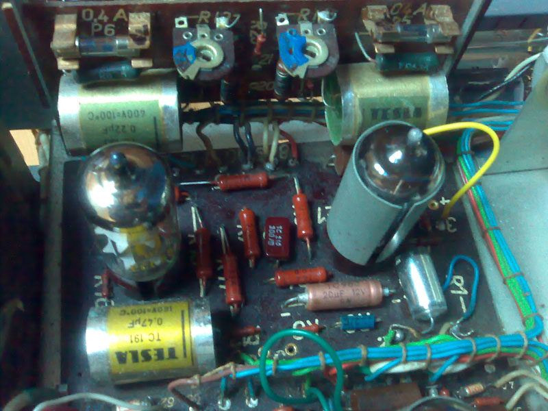

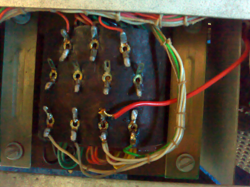

zesilovac jsem dostal na opravu, prej to predtím hrálo bez problemu, pak když to osolil na kytaru tak to odpalilo poistku, taky pry někdy jiskřilo v patici el34, pak už jen to co jsem popisoval na začátku. co mám vyfotit? zkusim jeste vymenit kondy C 2 až 7. Teda nechcu se dotknout nějakého srdcaře, ale je to pěknej hnus opravovat něco takového... nepřehledného... :!:
(155.25 KiB) Staženo 88 x
(129.18 KiB) Staženo 101 x
(123.65 KiB) Staženo 119 x
Naposledy upravil(a) apam dne 23 kvě 2010, 18:35, celkem upraveno 1 x.
caven
Příspěvky: 417
Registrován: 15 srp 2006, 00:00
#12 Příspěvek od caven »
patice jiskří nejspíše z toho důvodu, že jsou plné prachu a špíny a jelikož je tam dost vysoké napětí tak dojde k přeskoku. vyfot desku budiče a desku konce a k tomu ještě to trao jak je zapojené. Dost by mě to zajímalo

apam píše:Teda nechcu se dotknout nějakého srdcaře, ale je to pěknej hnus opravovat něco takového... nepřehledného... :!:
a este vacsi hnus je pripajat repro tam kde nema co robit! anciasa vaseho!

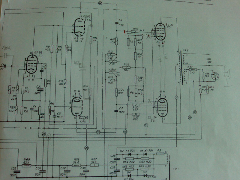

apam
Příspěvky: 111
Registrován: 17 bře 2007, 00:00
#14 Příspěvek od apam »
no taky mi to prijde nejake divne jak to ma zapojene na to repro. ted je to tak jak to je tužkou v tom schematu na obr.

#15 Příspěvek od caven »
Proč jsou v tom schématu přeškrtnuté ty vstupy na G1 EL34 ? Přeměř ty odpory 1R4, a taky hlavně změř jaký je nastavený předpětí koncových elektronek. Taky by to chtělo přeměřit elektronky zda nemají vnitřní zkrat. A opravdu je ten reproduktor připojený na ten 100V výstup ? Pokud jo tak je to přetížený. Ty tam máš zapojené co ?
