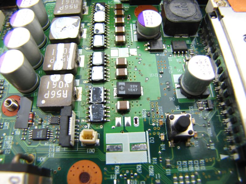

...Tantalovy SMD kondenzator ma znacenie 22V 1E47. Je to 47mikro? S takym znacenim som sa zatial nestretol (doteraz som sa stretol len s 3miestnym cisalnym kodom)... je skratnuty potrebujem nahradit...

Myslím, že to bude spíše 0,47uF, v porovnání s tím 47uF/20V.

...dekodovane na inom fore 22mikroF/25V, elektrolyt vymeneny, plus 2xFET ktore si "zobral so sebou" a notebook znava funguje.
Opravene to bolo este ten den, ked som to daval do fora... :)
