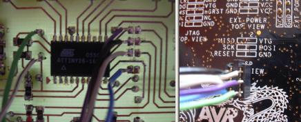

měl jsem takové přepínací udělátko, které vždycky napájkuju místo propojek ISP pinů s aplikací. V rámci hledání závady jsem vyhodil i tohle a je tam napřímo kabel.
Asi na to budu muset vzít osc.
