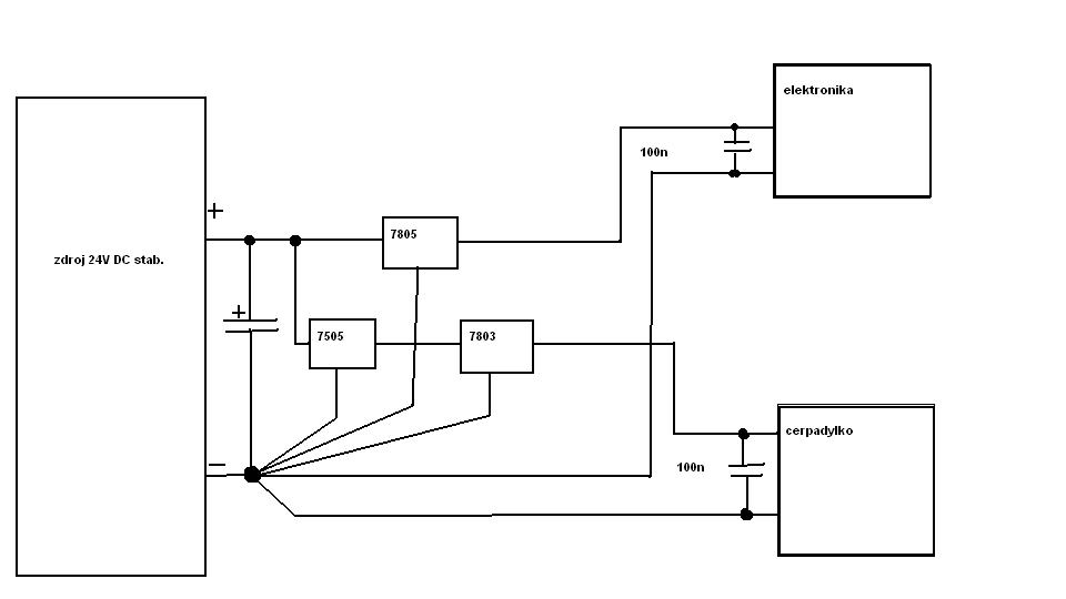

Zdravim
Resim napajeni elektroniky a cerpadylka z jednoho zdroje.De mi o to,aby cerpadylko nerusilo elektroniku.Mam k tomu zdroj 24VDC stab.Pro elektroniku sem pouzil stabilizator 7805 a paralelne zvlast pro cerpadylko 7805+7803 do serie.Bylo mi receno ze musim vsechny zemnici vyvody spojit v jednom bode na filt. kondiku.Nevim ale kam ho umistit,jestli tam je vubec potreba,protoze je uz ve zdroji zabudovan.Schema jak bych si to predstavoval prikladam...

#2 Příspěvek od AmarokCZ »
Řekl bych, že v tomto případě je to zbytečné, spojení do jednoho bodu se dělá tam kde je nežádoucí úbytek který vznikne na vodiči - např. v audiotechnice nebo v elektroměrech.

#3 Příspěvek od showlee »
Takze tam nemusim davat ani ten filtracni elyt!Dam tam jen 100n keramiku k pouzdrum na svedeni vysokych f na zem.pro jistotu...

#4 Příspěvek od Andrea »
A jaký je smysl těch dvou stabilizátorů v sérii?

#5 Příspěvek od showlee »
No ta "nulatrojka" pobere jen 16V na vstupu,tak to srazim "nulapetkou" pac ta pobere na vstupu az 36V.Koukal sem do datasheetu ke konkretnim soucastkam... L7805CV a LF33CV.

#6 Příspěvek od AmarokCZ »
Stačí tam dát jen tu keramiku, pokud je zdroj 24V dostatečně filtrovaný a přívodní vodiče nebudou moc dlouhé.
U toho LFxx je to věc kterou nemůžu pochopit, v datasheetu je psáno, že maximální napětí na vstupu je 40V ale o kousek níž je malým písmem napsáno, že v rozsahu napětí 18 až 40V je stabilizátor vypnutej - proč??
#7 Příspěvek od Crifodo »
jaký parametry má to čerpadlo?
tři stabilizované zdroje za sebou, to už je jak z Cimrmana :roll:

#8 Příspěvek od eljaro »
7805 od jakéhokoliv výrobce připojit trvale na 30V a více je drsný ! často musím dávat aplikace na 27-34V a dávám do serie 7812 a 7805 ! to jde ještě zvládnou do cca 80mA bez chladičů ! při větších odběrech lépe nějaké spínané řešení !

#9 Příspěvek od showlee »
to AmarokCZ: no ano oni tam napred pisou ze na nej muzes dat max 40V ale pak dole uplne u nej je psano ze stabilizuje do 16V sem pochopil.
To Crifodo:Cerpadlo ze skodovky na 12v,bezi mi idealne na 3,3V a bere si 0,5A.Vic o tom nevim.Jak by si to vyresil ty stema trema stab. za sebou??

#10 Příspěvek od BOBOBO »
Asi by jsi na to měl jít z druhé strany . Dát na začátek zdroj 5V . Jinak z toho budeš mít kamínka .

#11 Příspěvek od eljaro »
3,3V a 0,5A pokud jen z 24V tak zhruba 11W na uchlazení ! a to nemluvě že motor odebírá 1,7W ! postav k tomu stabilizátor s MC34063 má to minimum součástek okolo a neplítvej energii a hlavně teplem !
#12 Příspěvek od Crifodo »
Pro spotřebič s 3.3V bych asi nepoužil zdroj 24V a ještě stabilizovaný, protože je to energeticky a tepelně nesmysl. Zkus nějaký adapter od mobilu, který dá okolo 6V.

#13 Příspěvek od showlee »
NO PODIVAM SE PO NAKYM ADAPTERKU.ALE ZADNEJ 6V / 1A SE MI NEVYBAVUJE.STACIL BY ASI I 800mA(0,55A + NECO MALO NA MCU A DIODY).VYBAVUJU SI AKORAT TED ZE MAM DOMA 19V/2,5A OD STARYHO NOTEBOOKU.TO JE ALE TAKY MOC...

#14 Příspěvek od showlee »
Tak sem nasel adapter OUT: 12V/1,5A !To by slo ne?Rovnou tam muzu dat ten stabilik co dava 3V !Jen skoda ze je tezkej !!

#15 Příspěvek od AmarokCZ »
Kdybys použil 24V zdroj tak bude zase těžkej chladič, navíc by to zbytečně topilo.
