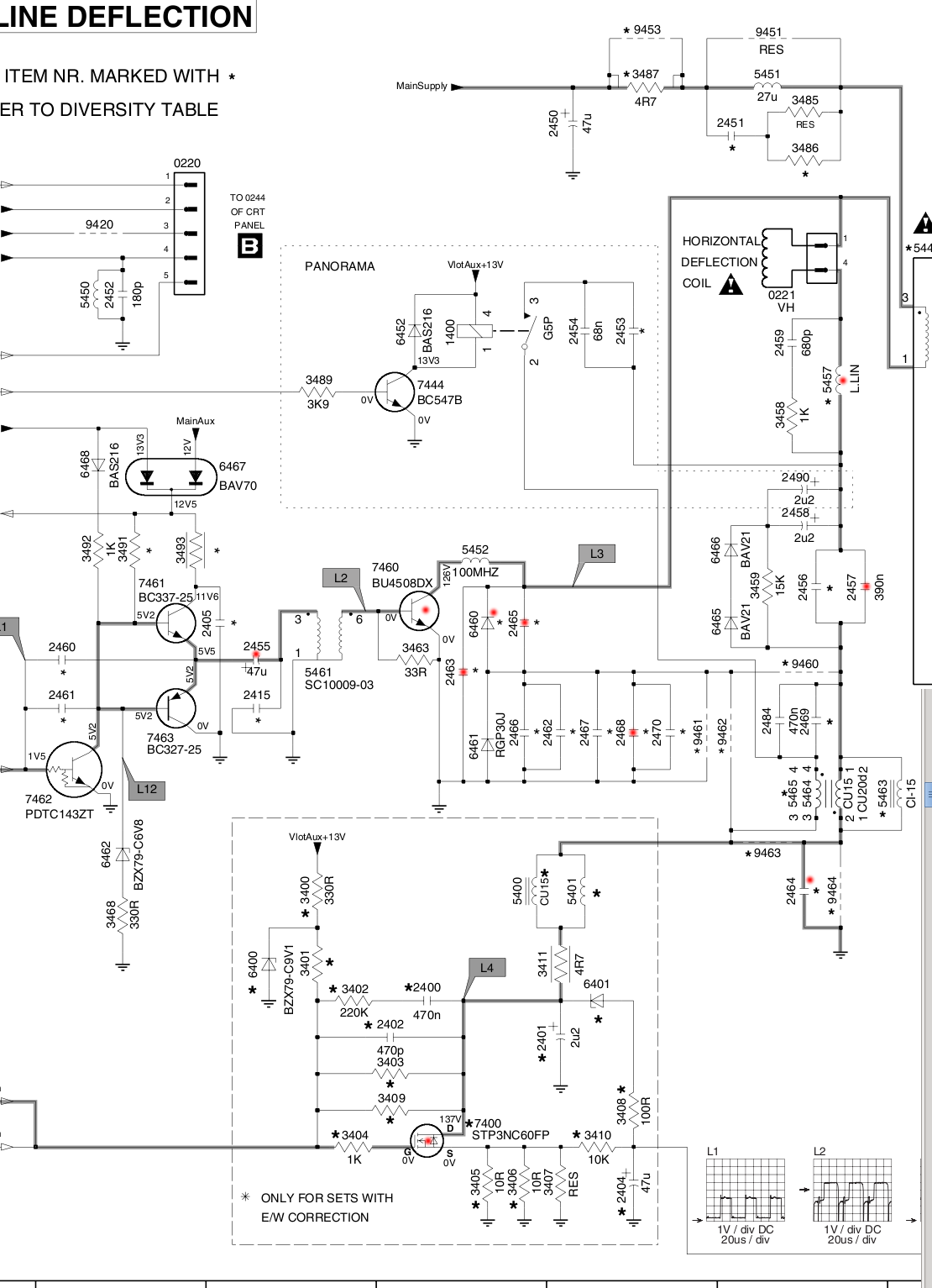

Po zapnutí normálne naštartuje, po pár minútach začne mrkať, potom hodí podušku, pričom šírka obrazu nie je nejak radikálne zmenená a po pár sekundách vypne. S týmto už bol pred rokom či dvoch u opravára a ten vymenil alebo spájkoval súč. oznažené červenou guličkou v prílohe, čo posielam. Znovu elyt, alebo žeby krabičák? Bojím sa, aby to nebola cievka CU15. Prosím o radu.
Schéma je k dispozícii tu: tvservice.free.fr/download/TV%20SCHEMA/TV/PHILIPS/7.pdf
