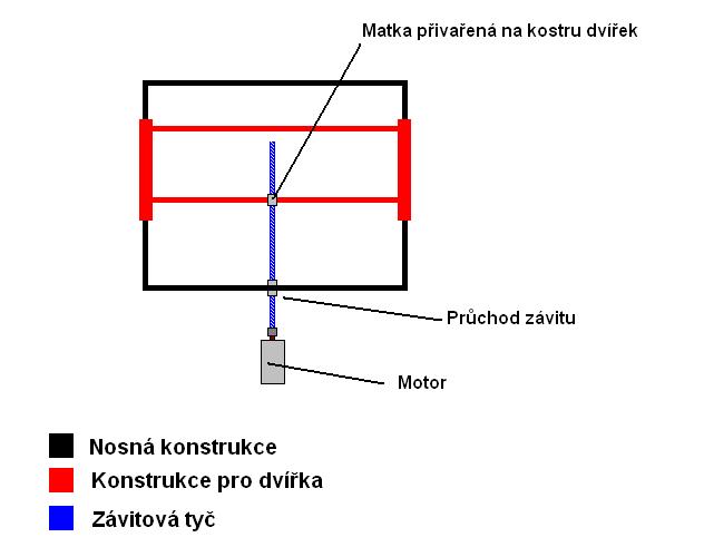

Dobrý den,
rádi bychom svisle posouvali dvířka (dvěvo + kovová kostra .. cca 5Kg) velké cca 1x0,5m pohybující se po kovové konstrukci. Pro posun jsme chtěli využít závitové tyče (viz obrázek). Pro pohon však je však zapotřebí nějakého motoru. Našel sem jich doma několik, ale otáčejí se jen jedním směrem. Zašel bych třeba do sběrného dvora, ale nevím jaký mototr hledat. Může být na 220, ale pokud by mohl být na 12 V, nebylo by to špatné. Hlavně, aby nebyl moc velký ani hlučný, měl oba směry otáčení a dal se sehnat nějak levně :-))
Děkuju
Dveře
(22.72 KiB) Staženo 109 x

To záleží na rychlosti, kterou tomu chceš udělit, na stoupání pohybového šroubu závisí potřebné otáčky... co takhle motor i s převodovkou z akumulátorové vrtačky nebo šroubováku?

Není ji snad potřeba kuchat, stačí přepínat polaritu zdroje, aby se točila tam i zpět. Pohybový šroub upneš do sklíčidla (může mít i stopku se třemi ploškami pro lepší uchycení ve sklíčidle, ale v tom případě to chce bezpodmínečně koncové spínače, protože zablokovaný motor představuje téměř zkrat).
Protože motor si v záběru nějakých pár ampér vezme, je lepší ho napájet z gelového akumulátoru 12V a malým zdrojem ho trvale dobíjet na 13,2V.

Zkus 12V motorek ze stěračů, má na sobě šnekovou převodovku a tak to pojede pomalu a bude mít i dost velkou sílu :-)

profi zavírání vrat používá motor stěračový. Součástí ovládání je též i obvod, který měří odběr proudu. Pokud to má tendenci někoho skřípnout, zvýší se odběr a motor se přepóluje. Koncáky jsou samozřejmost. Nějaká norma udává, že maximální síla má být 15KG. Takže i mechanizmus vrat tvoří vyvážený systém, aby se pohon nemusel moc snažit - Lana a pružina jako protizávaží, která "odlehčuje vrata".

Zkuste servomotor co pohání nějaké žaluzie nebo otevírá ventil na kotelně, natáčí klapky apod. Pak možná nebude potřeba závitové tyče.

Proč se ty motory otáčejí jen jedním směrem? To jsou jednofázové asynchronní se závitem nakrátko jako pomocnou fází? Pokud jsou např s kolektorem a statorovou cívkou (jako třeba v mixéru), tak tam by se možná dal smysl otáčení měnit přepólováním statorové cívky. Na autovrakovišti bych zkusil hledat motorové stahování oken. Stěračové motorky - tedy alespoň ty co jsem měl ve spárech - se také nedaly prostým přepólováním přinutit, aby se točily opačně - ten pohyb cikcak se dělal v převodovce. Také by asi bylo potřeba přepólovat statorovou cívku - tedy pokud se stator nedělá z permanentního magnetu.

Ten Hillův nápad s vrtačkou není vůbec špatný , ale asi opomněl , že dnes jsou v podstatě všechny s elektronikou . Takže pokud jste ji "kuchli" , tak připojujte 12V z aku přímo na svorky motoru . Jelikož motory těchto mašinek mají stator z "magnetu" , tak při přepólování přívodu se budou točit obráceně .

Ty staré stěračové motory ze stovky měly na statoru ještě cívky proto i když se přepólovalo napětí tak se motor točil stejným směrem. Dneska už se montují feritové magnety tak lze měnit směr otáček a vývod který se pohyboval kyvně už se také nepoužívá. Sháněj se po motorech ze 120a novějších.
