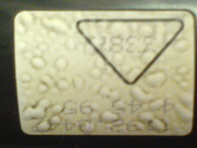

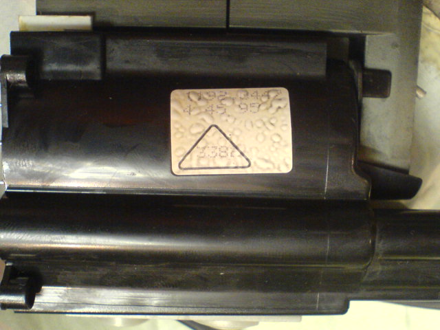

A v čom mám problém? Neviem určiť VN trafo proste sa z neho nedá nič vyčítať. Tá nálepka je tam od prehriatia nejaká popraskaná identifikoval som len zopár čísel 11992....ďalej je to nemožné prečítať ani pod lupou.

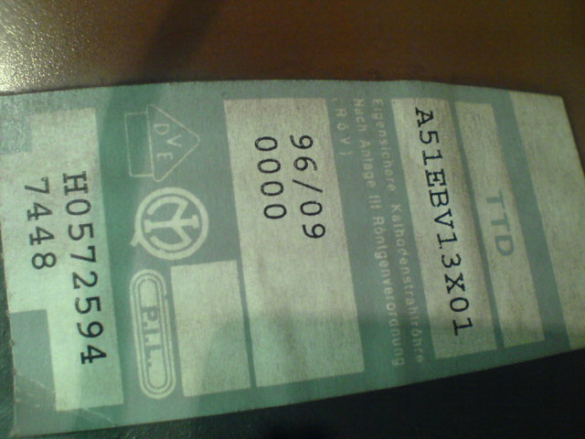

V TV je osadená obrazovka A51EBV13X01 (P.I.L.).

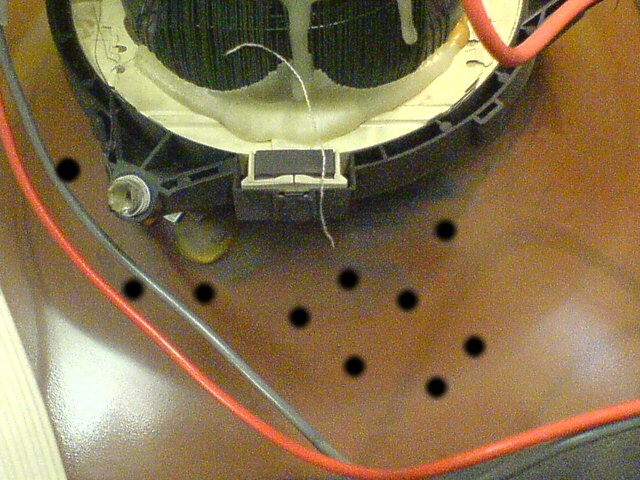

TV ide bez problémov ale po zapnutí na sieť chvíľu prská VN napetie potom po chvílke prestane.Pozeral som to v tme a prskalo to okolo vychylovačiek.Tak to nechcem tak nechať a radšej ho vymením.Prečítal som si v topiku http://www.ebastlirna.cz/modules.php?name=Forums&file=viewtopic&t=19380&highlight=ctv213 že by tam mohlo ísť HR7131 =M12-28.Je to správne?
To podle mně nebude VN trafem.Co to dělá s obrazem?Nejde to od přísavky směrem k vychylovačkám?

Z obrazom to rozhádže niekedy naskočia nejake nesmyselné čísla nuly a jednotky prepne to do STEND BY inokedy prepne iný kanál robý si to čo chce. To iskrenie nejde od prísavky tá je suchá. Iskrí to iba pri zapnutí potom sa to ustáli a nerobí to nič.Iskrenie ide práve pod vycholovačkami odspodu a tak troška z boku z lava s prava kedy ako.Vlhkosť vylučujem a prach tiež.Obrazovka je zo zadu čistá bez prachu a suchá. Možno to nebude VN trafom ale už ma fakt nič nenapadá :cry:

Máš pravdu pridal som tam jednu 9 sorry. To viem že na vychylovačkách nie je VN ale iskrý to smerom od alebo k vychylovačkám po povrchu obrazovky.Ani neviem či to zanikne na vychylovačkách.To prskne strašne rýchlo také malé výboje a potom dosť.TV ide normálne aj celý deň.Potom to už neurobý. V okolí VN trafa som nespozoroval nič a toho zátavu no to neviem . Aquadok je určite dobrý to som pozeral ako prvé.

Pro CTV213 (s obr. THOMSON A51EBV13X01) patří VN-split trafo: ELDOR 1192.0447 = NOKIA M12-28 = DIEMEN HR7131 = VILNAUS PET19-03 = TERMAL 003311106 8O
A neříkej, že ten ELDOR jsi nemohl přečíst (když je "vylisovaný" na tělese trafa - nahoře!) :cry:

No čumel som ako blb naň ale je tam len nálepka a rozpoznal som len 1192. a dosť.To ďalšie na nálepke bolo ako bubliny zrejme od teploty a čísla fakt nečiteľné.A naspodu splitka bolo vypálené laserom nejaké nezmyselné čísla.Chcel som sa len uistiť či som objednal správnne trafo.
Díki kokune za info ale fakt tam neni nič vylisované môžem dať aj foto ak bude treba ako dôkaz.Možná je to splitko nejaký exot :lol:

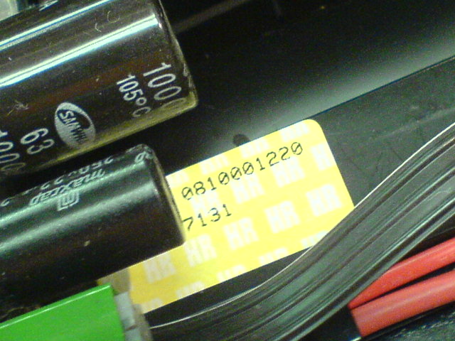

Objednal som DIEMEN HR7131 a som zvedavý či tá výmena tomu pomôže.Zatiaľ my ešte neprišlo :cry:

Tak potom to už asi nebylo orig. trafo ELDOR, ale jen nějaká "nepodařená" napodobenina (páč orig. mají ten ELDOR "vylisovaný" - tak jak jsem psal) 8O
Pak ještě napiš, zda jsi dostal skutečné HR-ko (ve žluté krabičce?), páč DIEMEN už taky skončil s výrobou - jedině, že by u někoho ještě byly skladem - :nevim:

Tak HR-ko prišlo v žltej krabičke HR Diemen ale čo ma zarazilo tak ochranná nálepka na otvore krabičke bola pretrhnutá a povedľa nej ďalej bola len prelepená priesvitná páska bez ochraných znakov tá ale nebola pretrhnutá takže neviem čo si o tom myslieť :roll: Na trafku bola žltá nálepka ako vidieť s obrázku s nápisom HR Diemen ale zas ziadny vypálený znak laserom a ani nič vylisované ako pisal kokun. Kupované v Avelmak SK.
Po výmene splitka obraz jak fotka ale :!: problém pretrváva.
Po zapnutí sieťovým vypínačom nabehne obraz po chvíle počuť zas praskanie prskanie v obrazovke.Mám pocit že je to niekde v oblasti pod vychylovačkamy. Už záblesky nevidno ako vtedy pod vychylovačkama a konečne to už trocha menej intenzívne prská.
Keď to prskne tak v jednej tretine od spodu obrazovky vidno horizontálny pás asi 5cm široký.Obraz sa akoby zatrasie a naskočía niekedy hieroglifi zo sady teletextu.Niekedy sa zablokuje DO nejde nič prepnúť a niekedy TV vypne do Stend by. Potom pomôže len tvrdí reštart.
