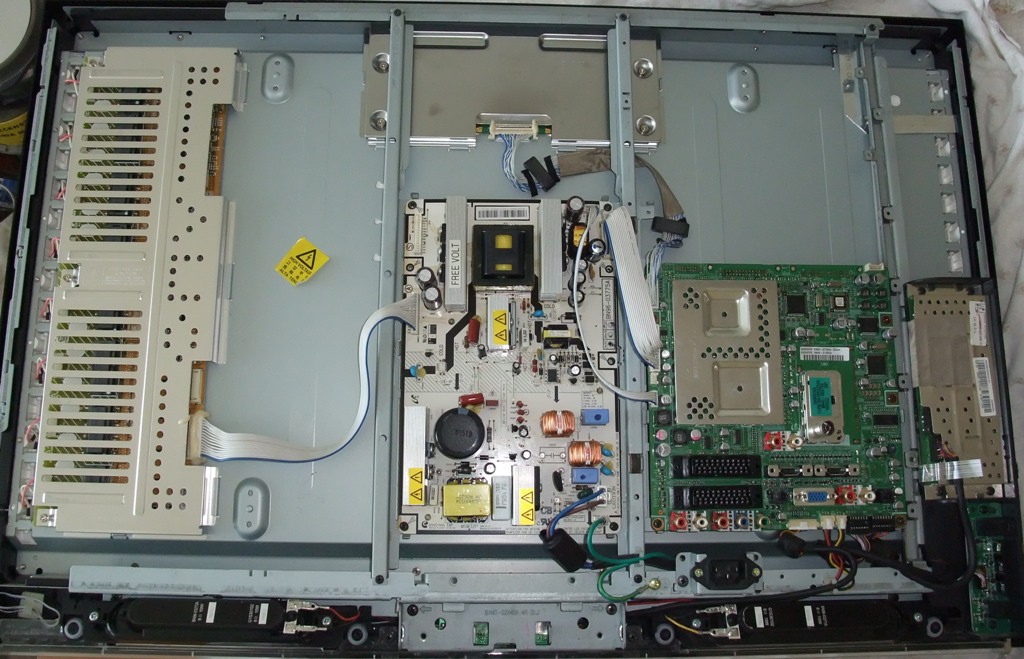

Pocas sledovania TV v obraze zacalo "snezit" , po vypnuti a zapnuti uz nenabehne. Iba periodicky (kazdych cca 5s) sa rozkmita (rozblika) podsvietenie...

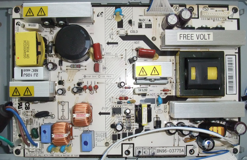

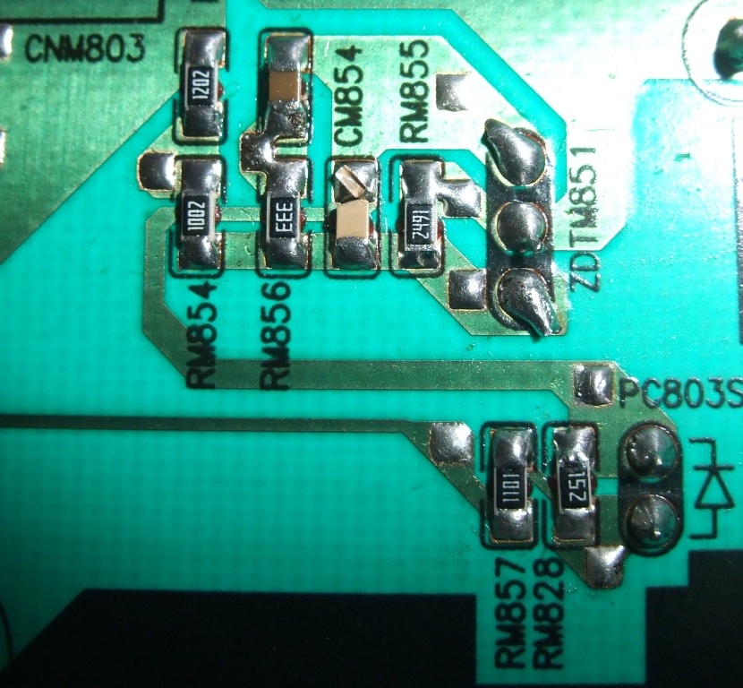

Po otvoreni som nasiel nafuknuty kondik v zdroji, pri merani som zistil ze ma spravnu kapacitu dokonca aj ESR bolo v poriadku. Preistotu som ho vymenil no problem pretrvava. Na zadnej strane zdroja som nasiel prasknuty SMD kondik, ale podla mna to bola vada uz z vyroby.
Moze mi niekdo dat schemu aby som vedel kapacitu toho kondenzatora, pripadne mi pomoct s vyriesenim problemu?

Zdroj vyzera byt funkcny, vsetky napätia na vystupe su spravne. Iba pocas blikania trubic ktore trva cca 2s klesne ich 24V napajacie nap. na priblizne 18V. Je to normalne, alebo ten zroj ich prudovo neutiahne a je naozaj vadny?

Problem stale pretrvava, zdroj je 100% dobry, premerany, na chybu podsvietenia to tiez nevyzera, to by asi obraz nabehol... Predpokladam ze panel alebo hlavna doska (kde je procesor)... V servisnom manuali niesu priebehy, neviete ako by som mal dalej postupovat a vylucit chybu panela / dosky? Nema niekdo tu dosku na skusku / predaj z neakeho vraku?
