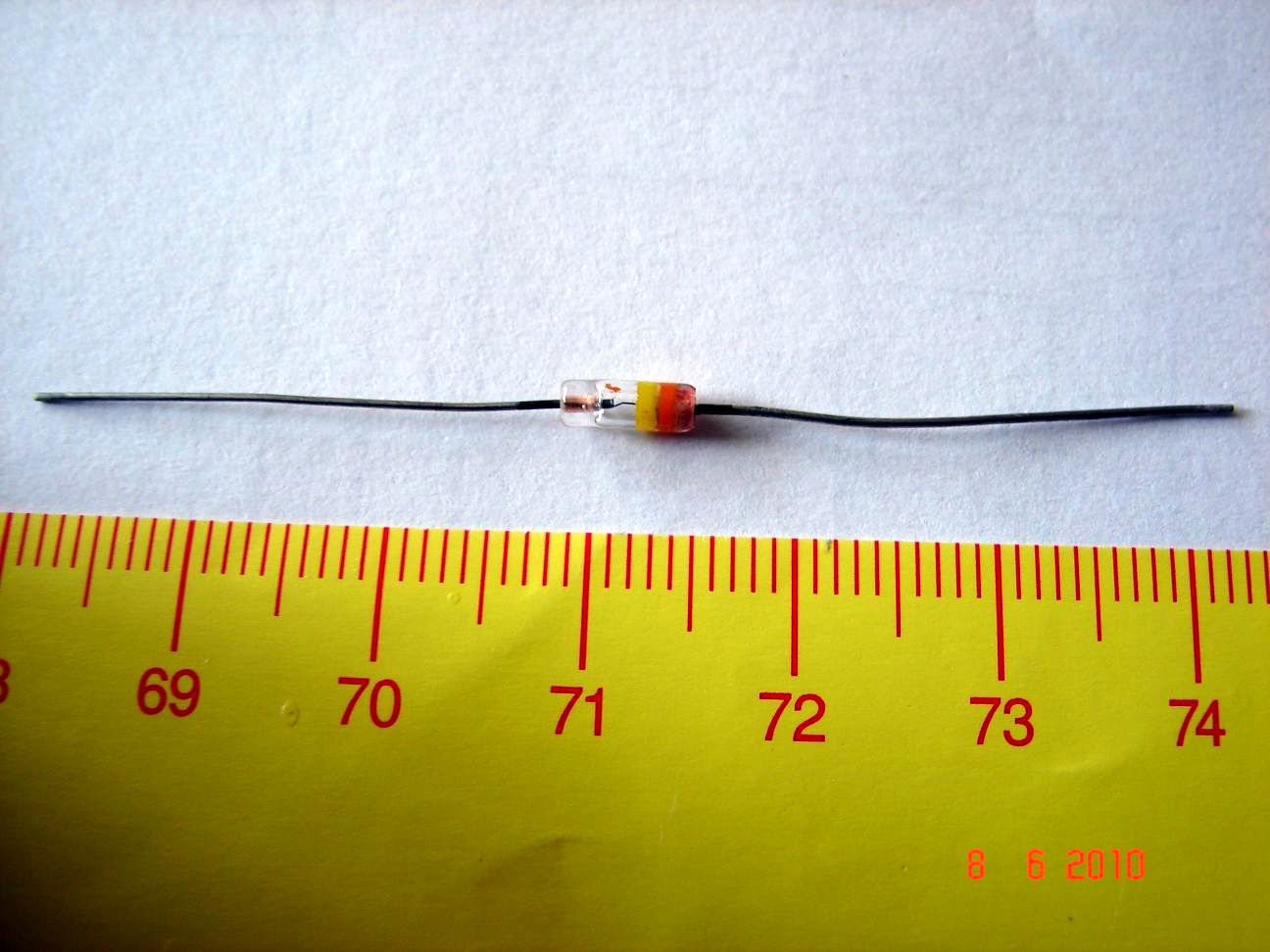

Získal jsem pytlík diod, nevím ale, co jsou zač. Napětí na přechodu cca 320mV, proužky oranžový + žlutý, délka cca 7mm. Poradí někdo?

Nějaká germaniová, pravděpodobně něco jako GA201.

Kdyby to byly proužky červený, žlutý, byla by to KA 213D. Koukni sem: http://web.telecom.cz/oweisz/katalog.htm

Vzhledem k těm 0,3V to asi křemík nebude.

Záleží jestli je to výrobce TESLA nebo někdo jiný. Pokud jsou zahraniční mohou to být klidně křemíkové hrotové diody - tomu by ten úbytek 320mV odpovídal. Ale přesný typ se pak určí stěží.

Křemíková hrotová dioda - myslíš schottkyho diodu?

Podle pásků, ve kterých byly diody umístěny, to není výrobek Tesla. Také srovnání označení diod Tesla a velikost pouzdra naznačují, že to není z Tesly.

Taky bych si tipnul, že to není Tesla.

Ne - červená + žlutá = Čína :lol: :lol: .

tipnul bych si že je to výroba RVHP, možná ruská
pamatuji si že byly dva kusy těchto diod v stavebnici radia Zvězdočka !

Stavebnici si pamatuju, ležela léta spolu se Sokolem a Juností ve výloze modelářské prodejny, kam jsem veeelmi často chodíval nakupovat nosníky, balzu, leteckou překližku, kolejivo, vagónky i mašinky Piko-TT a další potřeby. Pak přišel Plyš-Puč a Modelářské Potřeby byly fuč... Ale protože jsem těm CCCP výrobkům neholdoval, nemůžu potvrdit, jestli se tam obdobné diody nacházely. CCCP diody ve skle mívaly bílou katodu (katodovou stranu pouzdra) a jeden další barevný proužek - a to i Zenerky, označované ve schématech jako "krémnijevyj stabilitrón"...

Přikláním se k teorii, že to jsou KA213D a ta červená postupně vybledla. Taky není u všech kusů úplně stejná. Rozměry pouzdra souhlasí. Uvidíme, zatím je ukládám do sbírky. Ale kdyby je někdo potřeboval, má je mít. Díky všem za rady. J.

Ruské diody mívali hojně značenou anodu (narozdíl od zbytku světa). Alespoň co jsem se se s nimi setkal.
Ano, hrotová se schottkyho přechodem, dělaly se pro detekci na kmitočtech do cca 3GHz v přesně stejném pouzdře, mám podobnou 1N830A, ale má jiné proužky.
